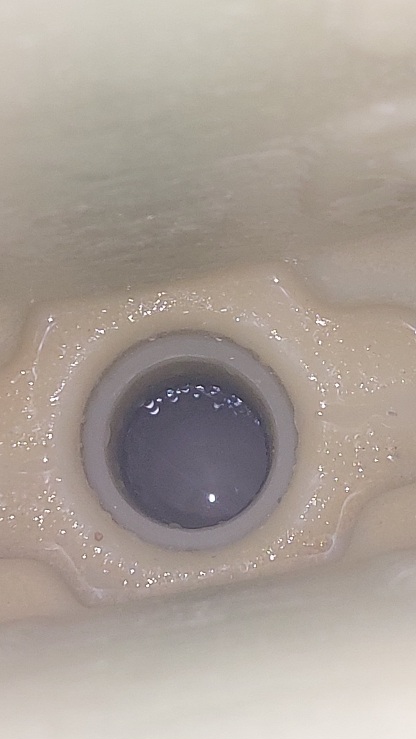

Perdita acqua water con cassetta PUCCI
Crimetal91
- Messaggi: 3
- Iscritto il: dom 01 ott 2023 12:41 pm
- Base cassetta dove entra la sede estraibile
- 20231001_124808.jpg (68.54 KiB) Visto 7203 volte

Re: Perdita acqua water con cassetta PUCCI
Ciao, riprendo questo post anche se ha qualche hanno.
Io ho lo stesso problema. La cassetta è una pucci SARA con sede estraibile.
Ho già provato anche a cambiare i due o-ring della sede estraibile ma continua a perdere...e non poco..sembra proprio "lasca".
La cassetta ha circa 25 anni.
Non so se vi siano degli o-ring maggiorati per evitare questa perdita o se occorre provare a siliconare la base estraibile dicendo addio per sempre alla possibilità di cambiare la guarnizione in futuro
Non penso si trovino degli or maggiorati. Però puoi aumentare la tenuta degli or attuali facendo dentro le due sedi un paio di giri di teflon.
Poi lì l'acqua è a caduta e quindi dovrebbe bastare veramente poco per ripristinare la tenuta.
Riguardo alla causa del problema, posso solo ipotizzare che negli anni le pastiche abbiano subito in processo di invecchiamento che ha comportato inevitabilmente la perdita delle tolleranze dimensionali.
Quindi, come detto, con alcuni giri di teflon sulle sedi degli or dovresti risolvere il problema.
Poi ci vai per gradi, finché non senti che gli or entrano con una certa forza nella sede della cassetta.
Se anche così continua a perdere, allora dipende dalla plastica crepata e devi solo sostituire il pezzo.
Grazie ragazzi per le risposte!
Non è il rubinetto o troppo pieno, è proprio la sede del pezzo estraibile.
Guardando con un cellulare ho visto che c'erano molte incrostazioni di calcare, ho usato un prodotto specifico per cassette e dopo diverse ore di lavoro ora mi sembra che perda meno anche se ancora non è perfetta.
Avevo provato con or maggiorati ma l'effetto era contrario, anche perché non si inseriva più fino in fondo nella sede. I migliori sono gli originali che avevo appena sostituito.
Comunque una bella rogna queste cassette...
