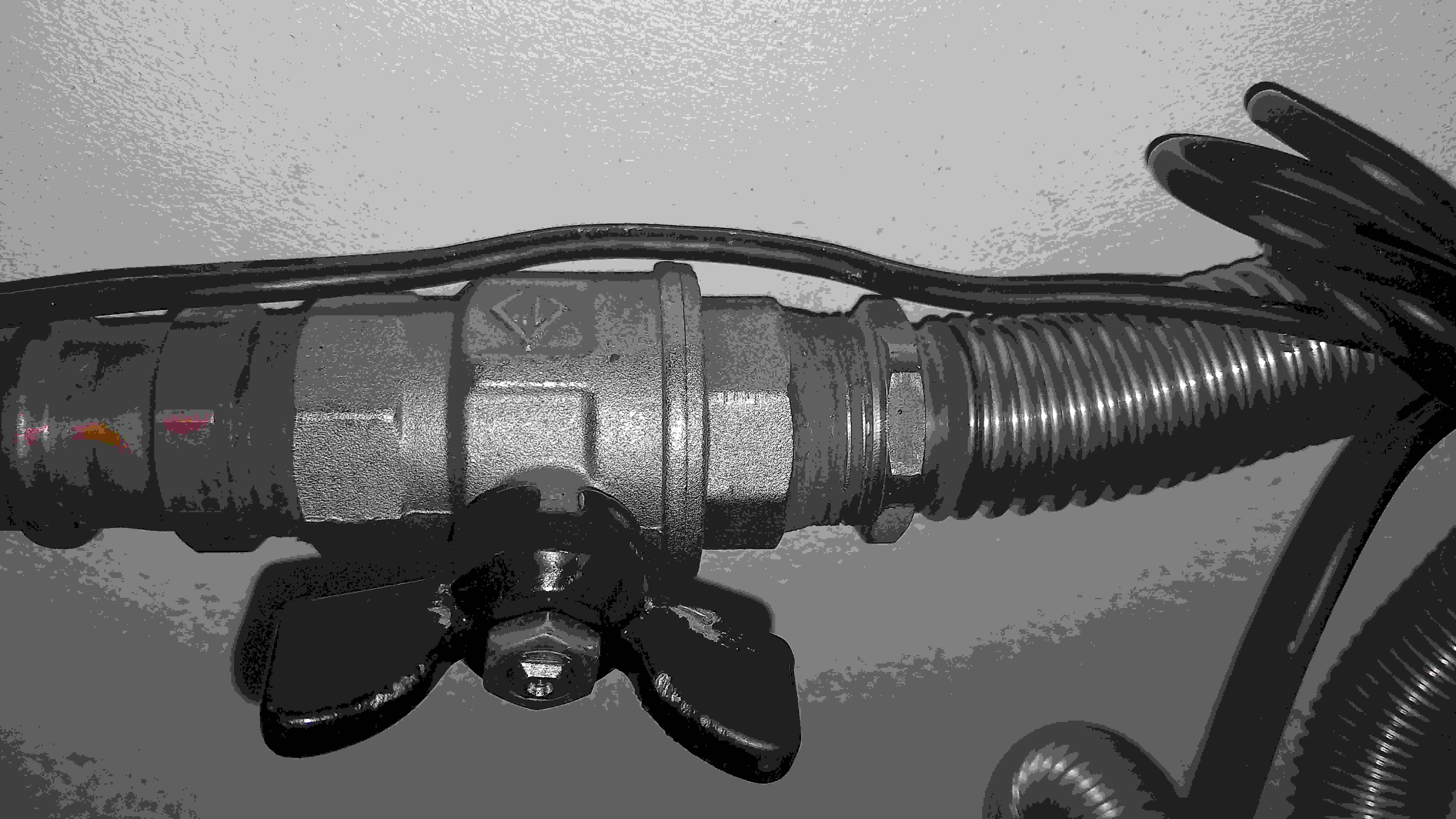

Si può smontare questa valvola che è appoggiata al muro è quindi non ha lo spazio per girarsi e svitarsi, senza togliere il tratto di tubo precedente?
- 20250608_190507.jpg (346.58 KiB) Visto 1799 volte
