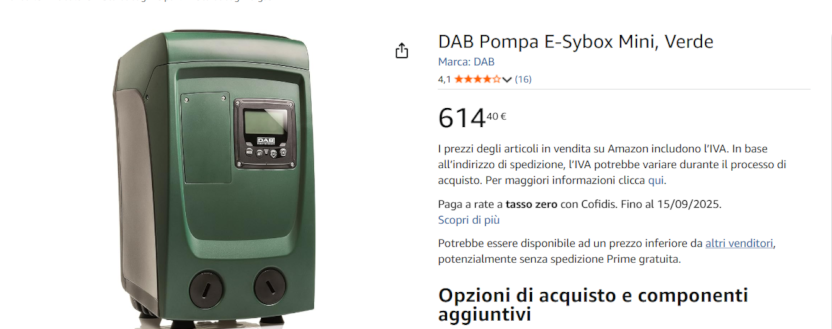

Come esperienza diretta conosco gli inverter del nostro condominio, se ti interessa ti cerco marca e il modello. Chiaramente lì sono due pompe da 2 HP, mentre a te ne serve una al massimo di 1HP.

Re: Consiglio autoclave per casa
ma il prezzo l'avete visto ?
Purtroppo si. Costa parecchio. Ma mi sembra una soluzione ottima e, visto che sto ristrutturando la casa, dovrei anche usufruire del bonus.
Certo, se trovassi una cosa simile a meno la preferirei, magari senza orpelli tipo il wifi che non so che farmene.

Su Amazon ci sarebbe questa:

Ottimo. Ora confronto le caratteristiche. Grazie.
