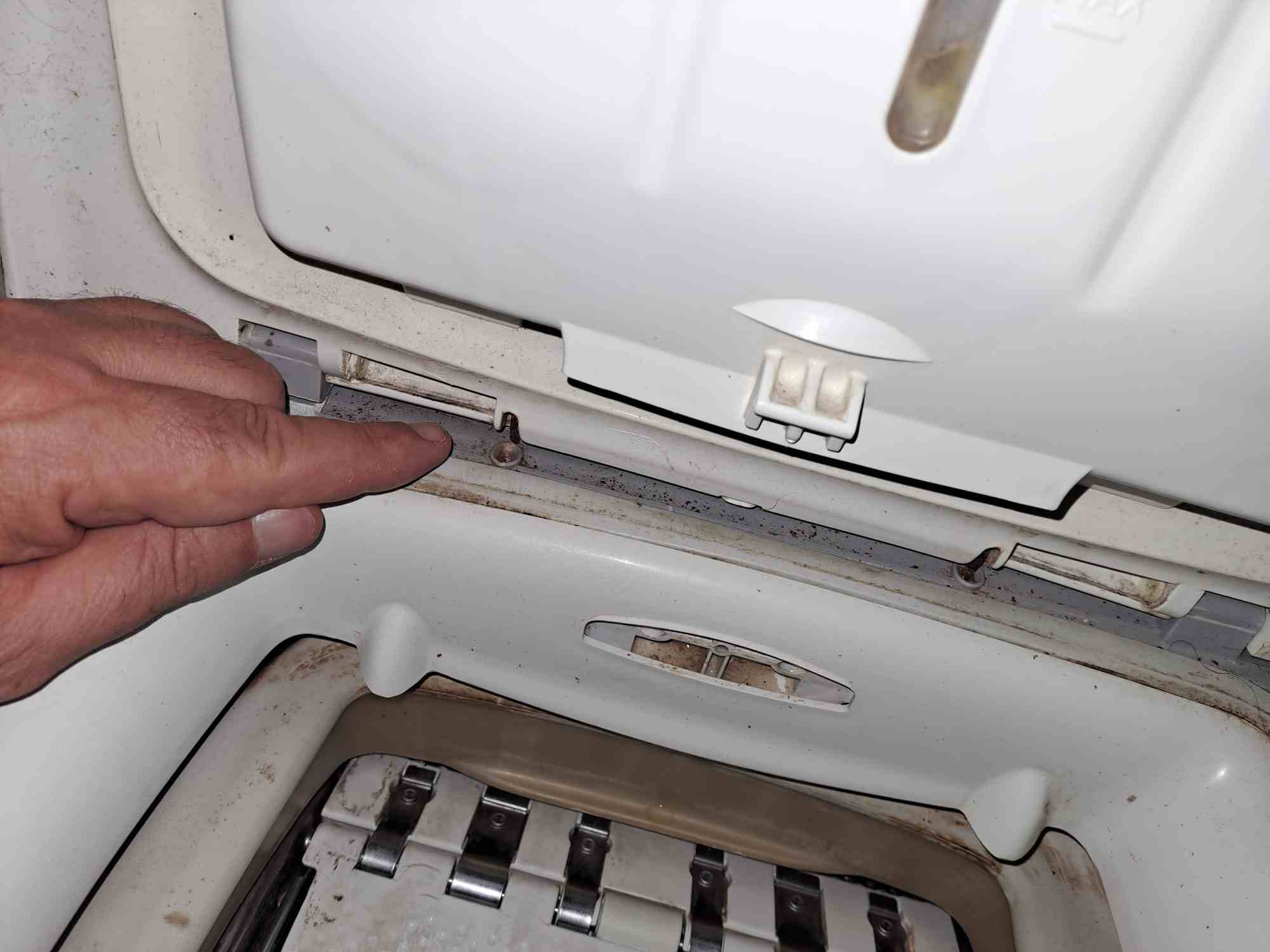

il problema del salto della molla l'ho risolto, ho tolto quella guaina in plastica che si vede in foto così le molle stanno più ancorate in sede.
Però sono sicuro che prima di smontare le molle la guaina fosse in quella precisa posizione...
Inutile dire che non ho trovato nulla in rete che potesse indicare il corretto rimontaggio e/o posizionamento delle molle.
Il fatto poi che tutti i vari passaggi delle molle siano in plastica non aiuta di certo, un paio tra smonta e rimonta sono saltati.
La chiusura che manca così a vista non è aderente alla parte della molla che scappava, non credo quindi che fosse colpa sua.
vedremo con l''uso cosa succederà...
grazie a tutti per il supporto

Buongiorno, ho un problema molto simile al tuo, solo nel mio caso la molla di torsione si è proprio rotta (vedi foro allegata).
solo non riesco a trovare un ricambio.... la mia lavatrice è una candy, dove hai trovato il pezzo?
ed in più come aprire in due il coperchio? non trovo viti... è solo a pressione?
grazie mille!!!

ciao, se guardi le foto che ho allegato vedi che ci sono degli incastri, nel mio coperchio la base (dove sono le molle) è tutta in plastica, la copertura e di lamiera, ed è incastrata alla parte in plastica, tipo gli incastri di un laptop per intenderci.
Devi andarci con una piccola spatola in plastica abbastanza robusta per far "aprire" gli incastri per separare base e copertura, infilandola tutto intorno ai bordi.
Le molle (che per adesso non ho preso) le trovi da un rivenditore di ricambi di elettrodomestici, o gli dai il modello preciso della tua o il codice seriale del ricambio. Se riesci ad aprire il coperchio e gli porti le vecchie molle è meglio.
Si trovano comunque anche su ebay.
