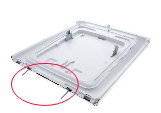

il coperchio completo dovrebbe essere questo ma costicchia un po' : Rolleyes :

infatti, conviene prendere solo le molle, circa 15 euro.
Re: molla torsione coperchio lavatrice lenta, possibile intervenire?
Allora se le molle l'hai trovate il problema è risolto. : Thumbup :

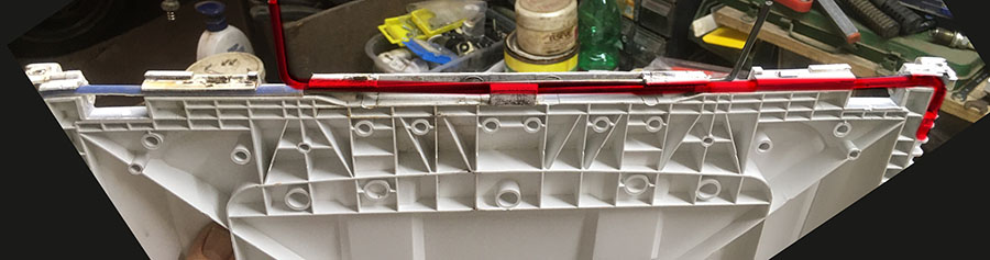

in effetti nel rimontaggio ho incontrato un problema. Ho provato a rimontare il coperchio (senza la chiusura in lamiera che sto verniciando) e, cercarndo di chiuderlo, la parte delle molle laterali "scappano" dalla loro sede, perchè messe sotto pressione dalla torsione (che permette di far restare aperto il coperchio).
E non capisco perchè, credo di aver riposizionato le molle allo stesso modo in cui le ho trovate.
Nelle foto potete vedere l'insieme dell'incernieratura (con una delle due molle evidenziata) e il particolare laterale che scappa.
Tra l'altro tuttu i passaggi delle sedi delle molle sono in plastica, quindi non posso forzare un granchè, se no rischio ri romperle. (Una è già andata).
tutto evidenziato.jpg (71.61 KiB) Visto 2789 volte
nel particolare la molla è in sede, dove dovrebbe rimanere...
Mi sa che mi devo studiare un accrocco per bloccarla in sede o adotto un elastico per il futuro... :-D

Ma la chiusura che non hai rimontato va a coprire quella parte?
Non è possibile che questa vada a forzare in quel punto impedendo alla molla di uscire dalla sede?
