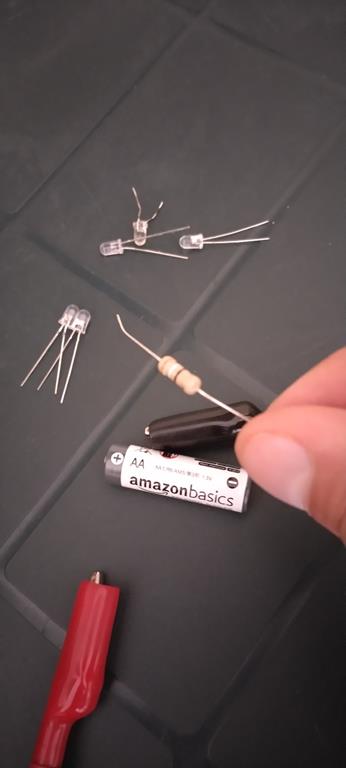

Da ciò che dici posso fare due ipotesi. Il tuo tester non funziona bene o i led che hai comprato sono difettosi. Li hai comprati in un negozio fisico o online? Fai questa prova: prendi una pila da 1,5 V (carica) interponi su uno dei reofori una resistenza da 100/200 ohm e collegalo alla pila tenendo conto che il reoforo più lungo è l'anodo e va sul positivo. Se i led nuovi, così collegati, non si accendono, ti hanno dato, come dicono qui nel lazio,una sola. : Smile :
Fai una foto di come hai impostato il tester per misurare i led?
negozio fisico,dove ho acquistato i precedenti componenti di altri argomenti.Per la prova che dici,va bene quella resistenza in foto(funziona e fa il cicalino)e batteria da 1.5?

Prova a ruotare il selettore su 2K e rifai la misura in un verso e poi nell'altro. Per la resistenza devi dirci i colori,io non riesco a distiguerli. Se fossero, come mi sembrano, marrone- bianco- marrone, sarebbe da 190 ohm e va bene, se i colori sono altri è da vedere. La pila da 1,5 V va bene.

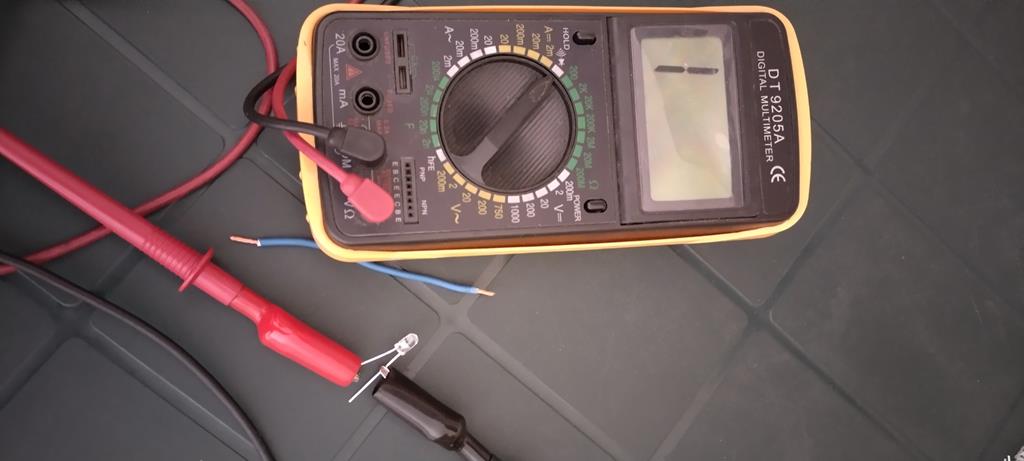

ruotato sia su 200 che 2k,su ogni led(i 4 nuovi+il vecchio)nessun segno in entrambi i versi.
i colori sono:arancione,bianco,nero,dorato
Messaggi: 2071
Re: Come si collegano i fili alla luce rossa?
La resistenza è di 39 ohm, per una prova può andare bene. Comunque, se hai misurato come dici, i led sono interrotti.

comunque i led si misurano in modalità prova diodi, in un senso devono
segnare ed accendersi, nell'altro no
in prova diodi non mi da segnale(a volte vedo -1,ma non sempre netto o 1 o -1)e non se ne accende nemmeno uno,per questo penso che il tester da problemi.

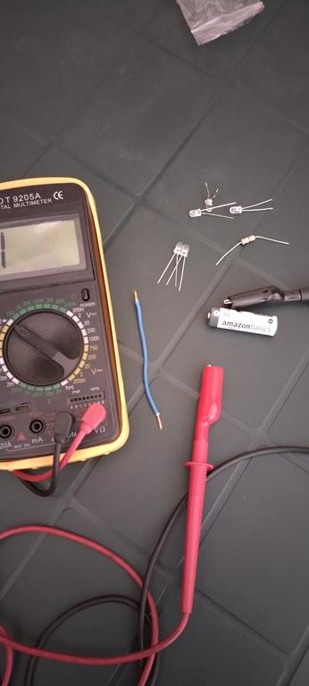

prova a misurare quelli nuovi così ti togli il dubbio se è colpa del tester,

Domandona buttata lì, la batteria del tester è carica?
Lupo83
Messaggi: 2857
Messaggio da Lupo83 »
si
