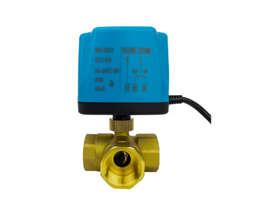

Salve,come posso integrare un accumulo di 80 litri di acs con acs della caldaia in modo automatico,cioè quando l'accumulo scende sotto una temperatura vorrei far partire acs della caldaia. Per adesso riesco a farlo in modo manuale con una valvola a tre vie. C'è una valvola automatizzata che lo permette? Tipo una valvola deviatrice.grazie.

credo che ti serva un termostato da applicare sull'accumulo,
nei boiler coibentati questo fa in modo di tenere l'acqua a
temperatura costante in base a come è stata impostata sul
termostato, nel tuo caso dovrebbe azionare un deviatore a
tre vie come questo
Immagine 2025-10-06 073057.png (44.76 KiB) Visto 2174 volte

Quindi dovrei mettere una valvola deviatrice a tre vie con termostato al posto della valvola a tre vie che ho (manuale) diciamo a 40 gradi, così quando l'acqua scende sotto quella temperatura la valvola chiude l'accumulo e apre la caldaia. Giusto? grazie della risposta intanto.

esatto, magari aspettiamo qualche parere più autorevole del mio : Rolleyes :

Alla fine ho messo una valvola deviatrice a 40 gradi sull'acqua calda dell'accumulo,quando l'acqua scende sotto la valvola devia e manda l'acqua nella caldaia istantanea che parte ed integra. Praticamente è il gruppo che viene utilizzato per l'integrazione di acqua calda dal solare termico,soltanto che non c'è la miscelazione con l'acqua fredda perche non ne ho bisogno.

Azz... ottima soluzione : Thumbup :
