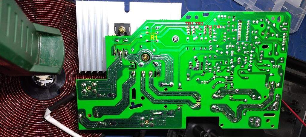

basta seguire a ritroso il tratto da G al generatore che penso sia L'inegrato segnato con rettangolo blu.
intendi le linee blu che hai fatto,dove nel mezzo cè scritto r1?perchè non vedo integrati,ma dei ponticelli,vevi foto qui sotto:
Dovresti dirci la sua sigla e quelle dei transistor nei rettangoli rossi, TR1, TR2, TR3 e TR4
tr1: S8550 D331
tr2: S8050 D331
tr3: S8050 D331
tr4: S8050 D331
Misura anche il valore di R1 segnata in giallo.
40 ohm

L'integrato è il cuore del circuito, genera il segnale che opportunamente amplificati dai TR va a pilotare il gate del mosfet.
I TR sono equivalenti PNP con questa piedinatura EBC. Per testarli, puntale nero su B, rosso su E e C, devono misurare 400/800, inversamente zero. Fai un primo controllo sulla scheda.

mettendo il puntale nero su B e il rosso su C,ho 342(parte da 245 e ppi sale fino a stabilizzarsi a 342).Se metto su D ho 142(è stato messo nuovo,vedi saldature in altre foto prima).Tutto a scheda senza alimentazione elettrica.

I transistor che devi controllare sono questi, segnati in rosso, la cui piedinatura è Emettitore, Base, Collettore guardando i componenti dal lato della sigla con i pin in basso.

allora, tr1,tr2,tr3 hanno valori tra 600 e 700,mentre tr4 si ferma a 195
Messaggi: 2549
Re: Piastra induzione non funziona
dissalda TR4 e controllalo

dissaldato adesso,non da segni di vita.Oltre a comprare il transistor in questione,posso fare altre prove sulla scheda per vedere se ci sono altri componenti da sostituire? : Rolleyes :
