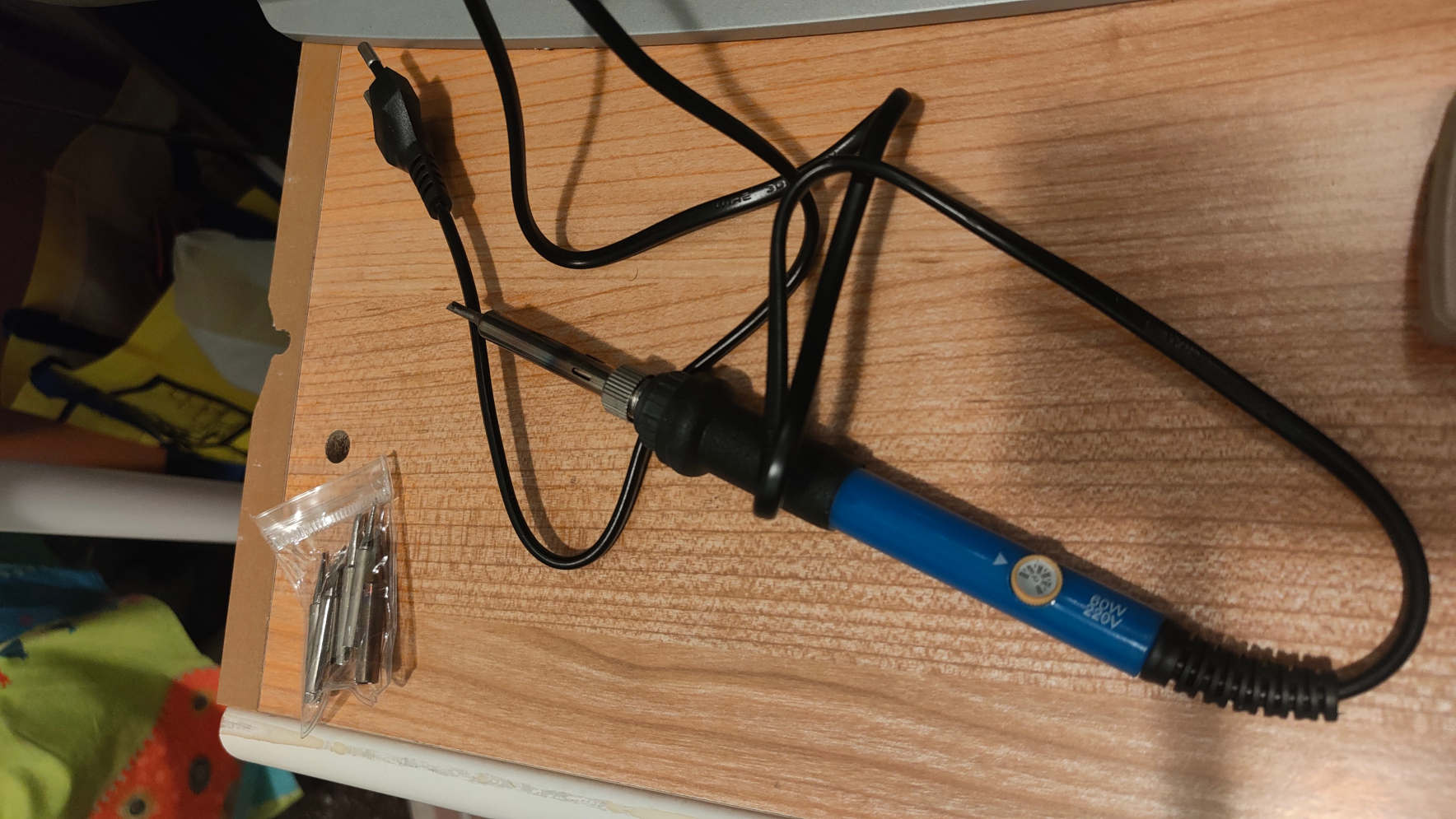

ENRICO51 ha scritto: ven 28 nov 2025 5:59 pm Potrebbe essere che il tuo saldatore ha una potenza insufficiente per sciogliere quello stagno, fai una foto dell'attrezzo.
Ecco la foto...60W. Le temperature "segnate" vanno da 200 a 450°.

secondo me, pur se economico, quel saldatore dovrebbe andare bene,
fai come ti ho suggerito mettendo la punta del saldatore di piatto e
vedrai che lo scioglie, ovviamente gli devi dare il tempo di farlo ;-)
Messaggi: 2546
Re: Saldatura a stagno alle prime armi
Anche per me il saldatore va bene, l'unica cosa che la punta sia ben stretta. Lo stagno è per elettronica, con anima? Se sì, sciognine un po sul punto e vedrai che scioglie anche quello vecchio.
