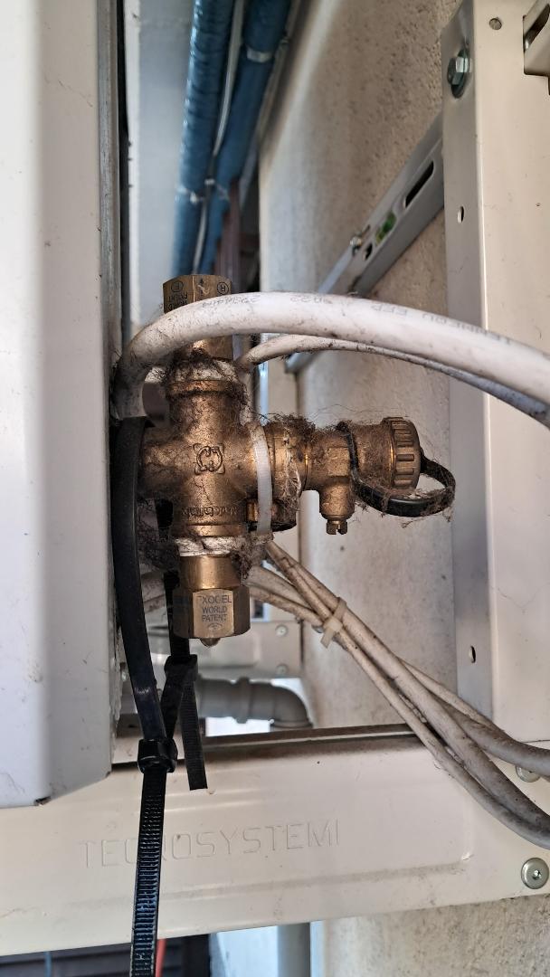

Buonasera a tutto il forum e buon anno col l'epifania tutte le feste se le porta via ma arrivano i guasti e guarda caso nel pomeriggio di giovedì la nostra caldaia ariston vuoi che non si rompi ,non era mai successo nel 2026 perde acqua dalla parte della pompa di calore essendo ibrida sempre ariston, dove aveva già perso il primo inverno dalla valvola antigelo exogel .L'assistenza ci dice che quel tipo di valvola è stata sostituita da un'altro gruppo valvola antigelo dal costo di sole 378 euro montata.mi domandavo se tutto questo è vero perchè i miei soldi sono ancora spendibili non sono ancora stati sostituiti (ma questo non è importante per loroil totale era sui 23 mila euro) ma penso che se la proponi come sostituzione dopo solo 2 anni vuol dire che era una ciofega di valvola.ora dopo lo sfogo e visto che domani la smonto e gli metto un tappo vorrei sostituirla con il nuovo modello ma vorrei capire quale?
quando poi avrò risolto ho letto nel manuale di istruzioni che la morsettiera dell'unità esterna prevede il morsetto per la resistenza antigelo per le tubazioni ma se la valvola si è gelata la tensione c'era nell'impianto perchè non è intervenuto la protezione antigelo? le valvole dovrebbero intervenire in mancanza di tensione?
ps foto di valvola vecchia montata

la foto non c'è :-?

Messaggio da mariella »
scusate ho sbagliato, ora la foto dovrebbe essere inserita.
Messaggi: 17894
Re: Caldaia Genus one in 25 aris..n - Non si riesce a caricare acqua nell'impianto
ma questo non è un climatizzatore ? :-?
mariella
Messaggi: 14
Iscritto il: dom 08 mar 2015 9:19 pm
no è la pompa di calore per il riscaldamento acqua acqua se no cosè?
Messaggi: 17894
a me con quel nome di caldaia mi da questa :-?
mariella
Messaggi: 14
scusae mariobrossh, quella e la caldaia interna, ma in foto c'e' l'unita' esterna che io pensavo si chiamasse pompa di calore, comunque e' come un condizionatore che funziona ad acqua portata da quei due tubi blu che vedi in alto nella foto, ma la perdita di acqua avviene nella valvola exogel nella parte bassa, se guardi bene vedi la goccia, ma la perdita e' abbondante quando si ferma l'impianto per raggiunta temperatura. grazie
