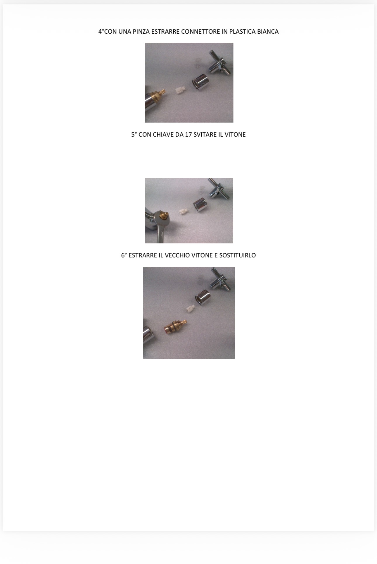

Buongiorno
qualcuno sa come si toglie la manopola A del rubinetto?
Riesco a svitare la ghiera B ma non so come togliere la manopola per cambiare la valvola che perde
Grazie in anticipo

Dalla fotografia non sembrerebbe esserci altro modo che svitare la ghiera B e vedere cosa c'è sotto.
In alternativa chiedi all'azienda, sperando che ti mandino un datasheet.

Si, hai ragione, ma dal primo post avevo capito che quella ghiera l'ha svitata ma poi va a sbattere contro la manopola e per questo voleva sapere come staccare la manopola...
Magari però potrebbe essere utile una foto che ci faccia vedere cosa si vede una volta svitata la ghiera e tirata su il più possibile...
@Vituz, ce la puoi mandare una foto così?

Magari potresti postare una foto con la ghiera B svitata, così capiamo cosa c'è sotto.
Probabilmente un dado ribassato da svitare...

Come da suggerimento ho contattato il sito che li vende e mi ha gentilmente inviato le istruzioni
Grazie a tutti
