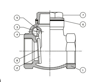

E' possibile che il problema sia legato alla valvola di non ritorno; dalla foto la tua valvola dovrebbe essere fatta più o meno così (vedi sotto). E' difficile che sia intasata, ma magari il calcare ha bloccato la paletta.

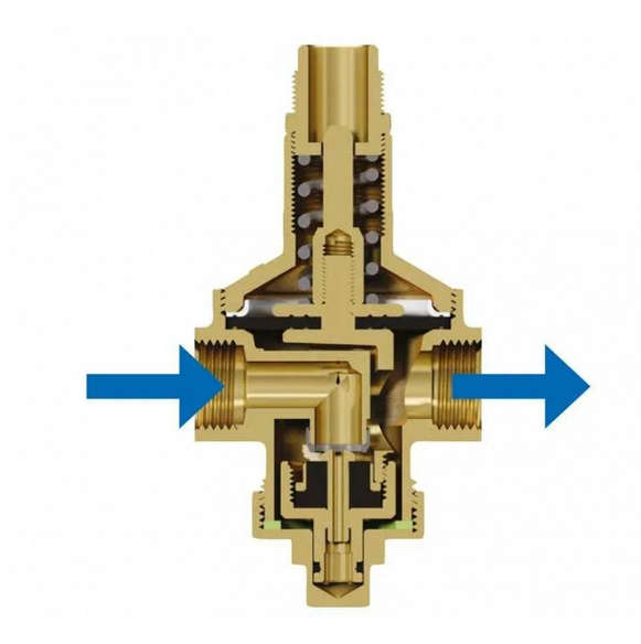

Oppure potrebbe essere il riduttore stesso (vedi foto sotto).
La valvola a clapet è facile da smontare, il riduttore è un po' più complicato quando lo rimonti perché devi fare attenzione alla molla ed alle guarnizioni; inoltre spesso i filetti sono bloccati con la Loctite.

Per la valvola di non ritorno posso provare a a svitare il 7? (vedi immagine) e dare un'occhiata dentro?

Puoi certamente aprire il vitone sopra la valvola di ritegno, ma non so se da lì è possibile ispezionare o pulire la valvola dalla sporcizia o dalle incrostazioni... se la apri, facci sapere.

Ragionamento plausibile, tuttavia potrebbe essere un problema di calcare o sporco che ha bloccato il clapet in posizione semichiusa, limitando la portata. Per esempio dalle mie parti l'acqua è di buona qualità ma trasporta della sabbia fine che periodicamente mi intasa gli areatori dei rubinetti e quando li svito per pulirli li trovo pieni di microsassolini.
