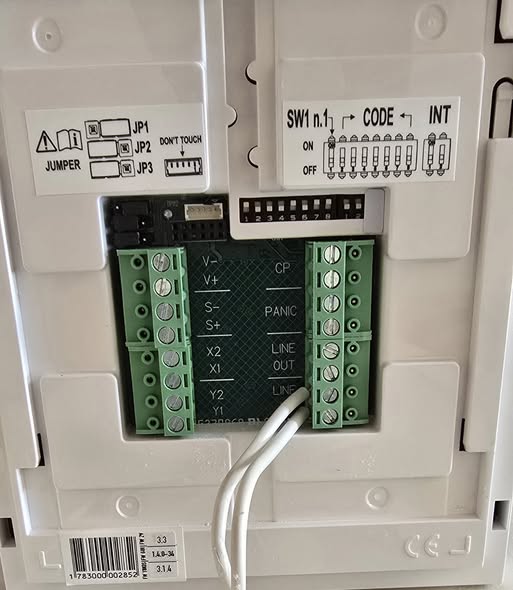

Re: aprire cancello del citofono Urmet Vog 5 con telecomando
Dovresti aprirlo, se dentro trovi una morsettiera come quella della foto si può fare. Sui contatti X1 eX2 O Y1 e Y2 si possono collegare dei pulsanti apri porta a condizione che si usino dei contatti puliti (contatti a secco).
