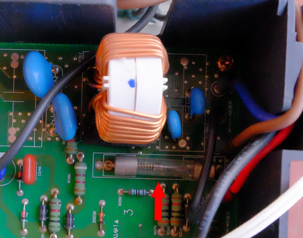

Nella foto che allego, il componente indicato sembra essere un fusibile. Però invece che asportabile è saldato alla piastra madre. E' normale? Presumo che se volessi controllarlo col tester dovrei staccarlo almeno ad una estremità. Giusto?

lo puoi testare lo stesso in modalità prova continuità (cicalino)
se è buono suona altrimenti no

Quello è il fusibile indicato nello schema che hai postato. Si trova sul filo di fase dell'alimentazione proveniente dall'unità interna e attraverso il componente, in schema indicato RY-H che è un contatto elettronico, forse un micro relè, alimenta la ventola, alla quale arriva direttamente il neutro. Se fusibile e RY-H sono efficienti la ventola dovrebbe girare, ma a due condizioni, che non ci sia un corto a valle e che sui fili blu e marrone proveenienti dall'unità interna ci siano i 230 ac. Il fusibile testalo come ti ha detto Mario. E' un fusibile particolare a 15A. Se il fusibile è buono bisogna individuare RY-H ma bisogna vedere le piste per ricavare un minimo di schema. Guarda se riesci a leggere le sigle o le serigrafie dei due componenti neri vicino l'altra bobina.

Il fusibile è intatto.
A questo punto la situazione si complica e va al di là delle mie conoscenze tecniche, molto elementari. Dovrei chiamare un tecnico e non ho voglia di spendere dei soldi su un apparecchio che ha ormai una trentina d'anni. Proverò a sostituirlo.
