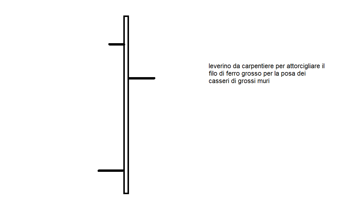

salve, andando in un cantiere, ho notato che i carpentieri che stavano allestendo un cassere per un maestoso muro di contenimento(Il filo di ferro grosso viene utilizzato nelle casseforme (o casseri) per legare i ferri di armatura, unire i pannelli di contenimento e fissare i distanziatori, garantendo che la struttura non si deformi sotto la spinta del getto di calcestruzzo.Chiusura dei pannelli: Nel caso di casseforme in legno (o casseri tradizionali), il filo grosso viene fatto passare attraverso i fori dei pannelli contrapposti. Si avvolge intorno a dei listelli di legno esterni e si mette in tensione attorcigliandolo con la tenaglia per evitare che la cassaforma "pancia" o si apra durante il getto.) , usavano dei rudimentali leverini ricavati da tondino da 16( simili a spiedi attizzatoi arpioni mm per attorcigliare legare e tensionare i legacci realizzati in grosso filo di retto per rendere robusto e solidale la cassaforma e evitare spanciamenti e cedimenti, come si chiama questo utensile grazie : Question : : book :
attrezzo da carpentiere per attorcigliare legacci di filo di ferro grosso
attrezzo da carpentiere.png (13.51 KiB) Visto 2712 volte

quello da me visionato è piu grande e robusto con delle maniglie laterali per fare forza è piu simile a un leverino ma quello che h visto io era fai da te con tondini riciclati grazie

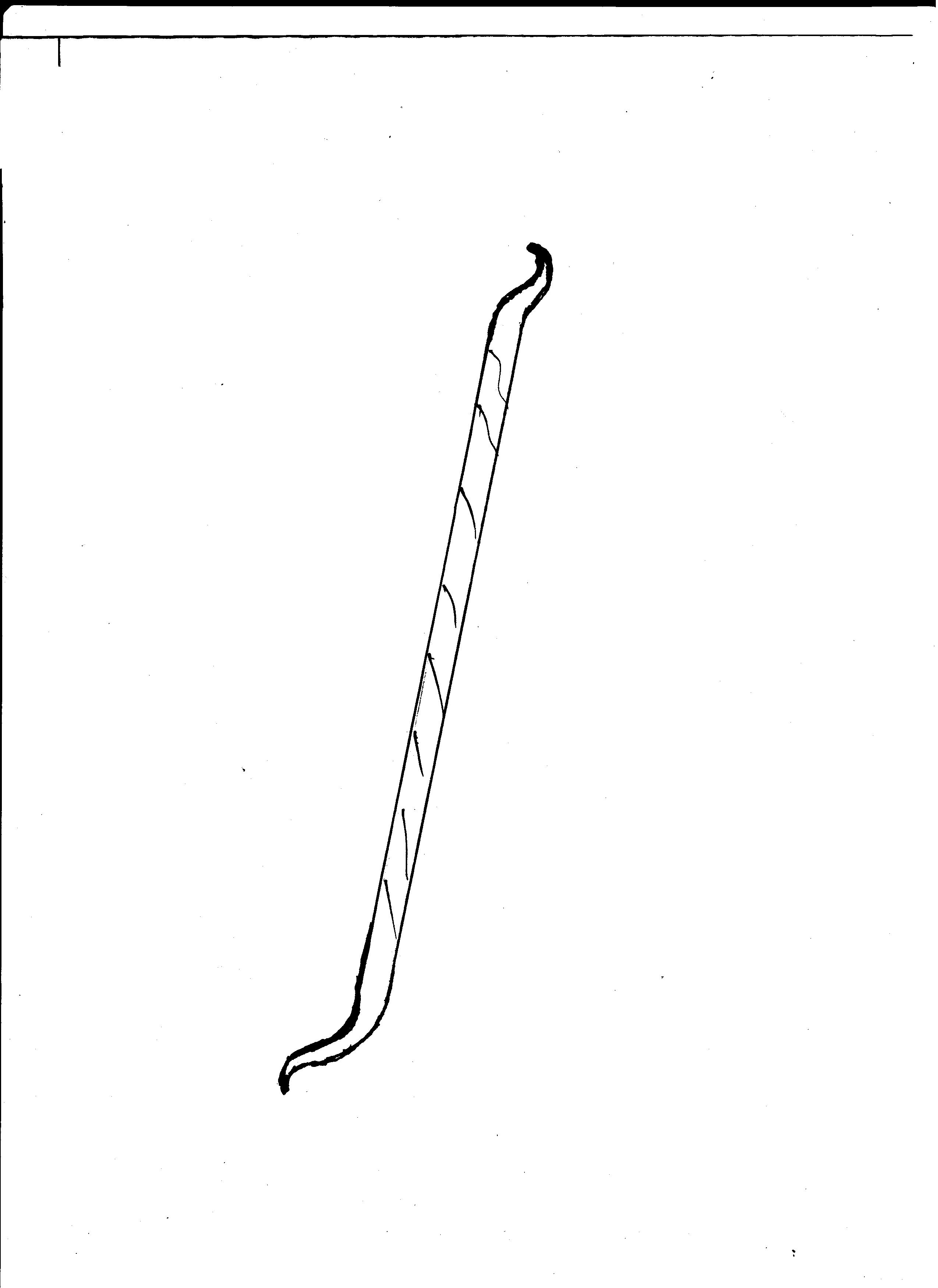

Ho usato qualcosa del genere quando avevo 20/25 anni, quindi è passato mezzo secolo. Li usavamo per chiudere i gabbioni in ferro, attorcigliando i bordi tra di loro ma anche per mettere tiranti con filo di ferro di spessore 4/5 mm. Noi li chiamavamo "bisce", ma non so, forse era un nome locale. Consistevano in un semplice pezzo di tondino da carpenteria, spessore 12/14 e lungo circa 40 cm ai quali il fabbro faceva due punte, come in disegno.
BISCE 001.jpg (226.03 KiB) Visto 2581 volte

solitamente usano le chele del martello di carpentiere, ma se vuoi fare forza occorre un robusto leverino. grazie
