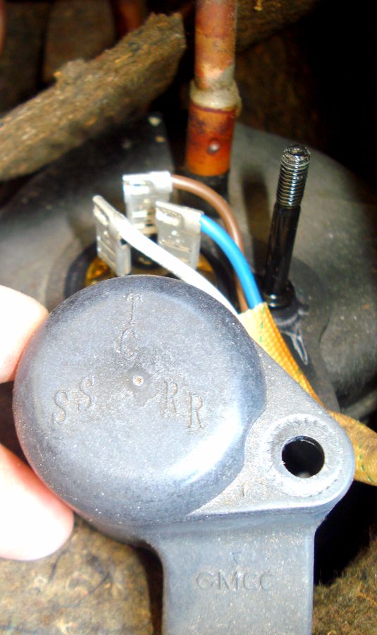

Devi vedere dove arrivano i fili sul motore.A volte sono coperti da uno scatolotto. Fai una foto chiara.

ho eseguito le prove suggerite, ne riporto i risultati ed i dettagli.
questa è la configurazione dei cavi sulla sommità del compressore: c = marrone; r = blu; s = bianco.
a clima avviato, la tensione tra i faston c - r è 236Vac
a clima spento e scollegato, ho scollegato anche i faston sulla sommità del compressore, quindi ho eseguito le misurazioni delle resistenze tra i 3 pin, che sono:
c - r = 4.1 ohm;
c - s = 6.3 ohm;
r - s = 9.8 ohm.
(per questa seconda prova mi sono ispirato a quel video, anche se non l'avevi richiesta).
aggiungo che finalmente sono riuscito a mettere la mano sul corpo del compressore quando è avviato e posso garantire che si riscalda moltissimo. ho anche constatato una certa vibrazione, solo che non so stabilire se la sua intensità sia nella norma o inferiore perchè è la mia prima volta.

Con condizionatore avviato misura anche l'alternata tra marrone e bianco. Sei sicuro che a vibrare sia il compressore e che nonsiano le vibrazioni trasmesse dalla ventola? Se non sei sicuro, stacca uno dei fili dal motore della ventola e riprova. Il video non riguarda il tuo modello di condizionatore, l'ho messo solo per vedere come smontare la scocca. Le misure degli avvolgimenti sono giuste. Se le tensioni sono giuste, penserei ad una avaria meccanica nel compressore.
