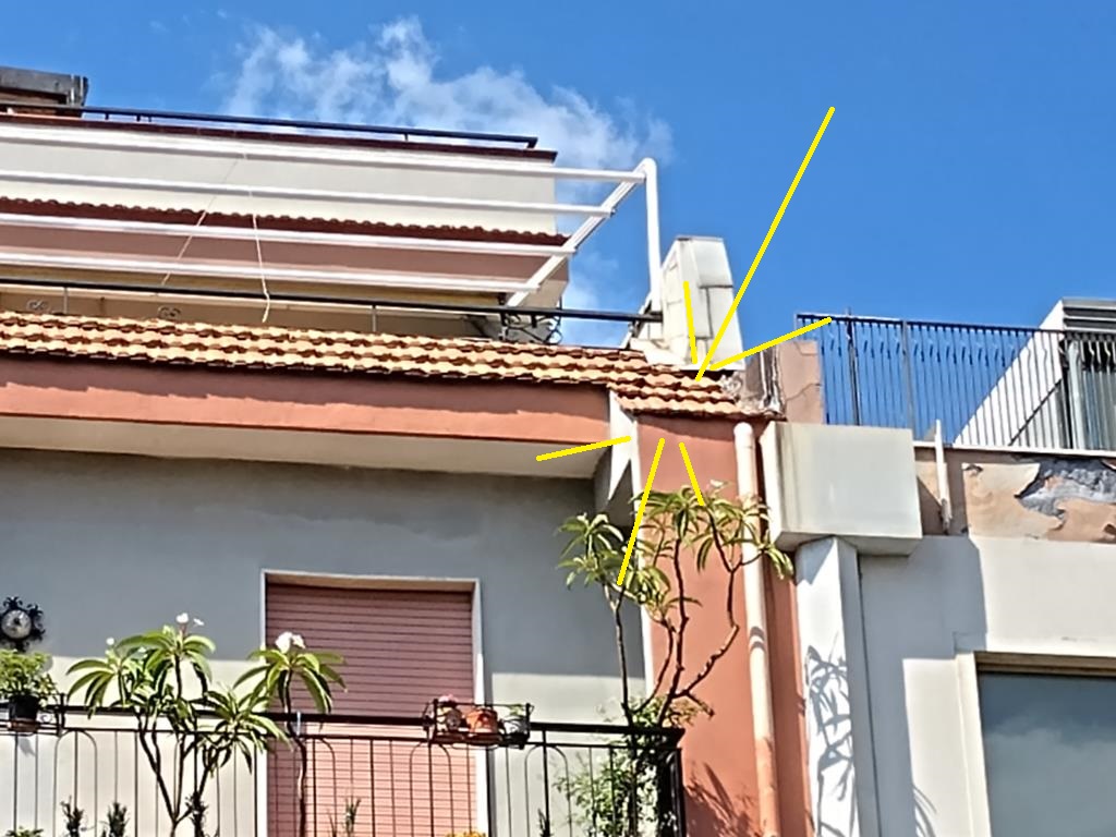

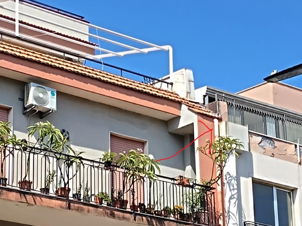

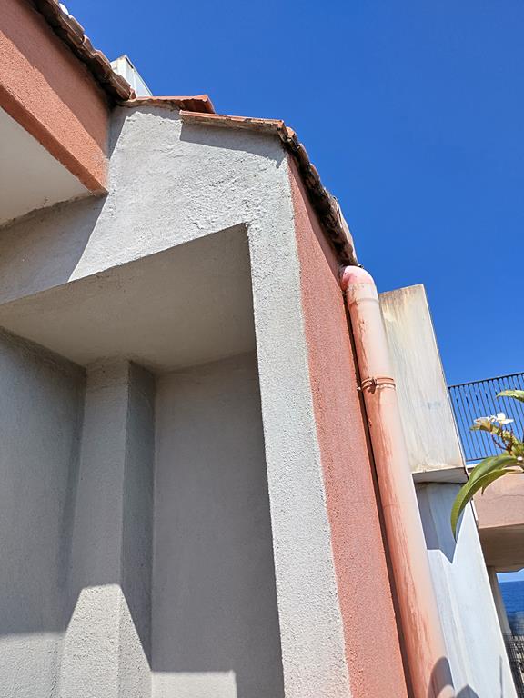

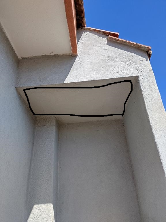

vengo con un problema particolare.In queste foto potete vedere uno spazio interno(le frecce gialle)in cui passa l'acqua delle due terrazze sovrastanti che poi defluiscono del tubo pluviale(freccia rossa).Ora,questo spazio internamete sarà parecchio sporco,avendomi poi portato umidità in una stanza(quella accanto).Ora,avreste dele idee per non andare a rimuovere le tegole marsigliesi,pulire e rimontare tutto?come lavoro definitivo e che possa essere accessibile per pulire,avevo pensato di mettere una specie di ''boccaporto marino'' o qualcosa del genere in alluminio,ecc comunque qualcosa che possa vedere l'acqua che scorre ed essere facilmente ispezionabile,oltre che per pulirlo,nella parte di sotto(area evidenziata in nero).Secondo voi è fattibile?qualcuno di voi ha fatto qualcosa del genere?o qualcuno di voi fa serramenti in allumino,o lavora in canitieri navali,ecc?o ingegneri edili?o architetti? inoltre,come detto,se avete altre soluzioni,che possono avere la caratteristica di essere ispezionabile e poter pulire.Grazie anticipatamente :oops: :oops: : Rolleyes : : Rolleyes :

intendevo un portello da inserire nel disegno nero,qualcosa di questo genere come progetto(non propio questo):

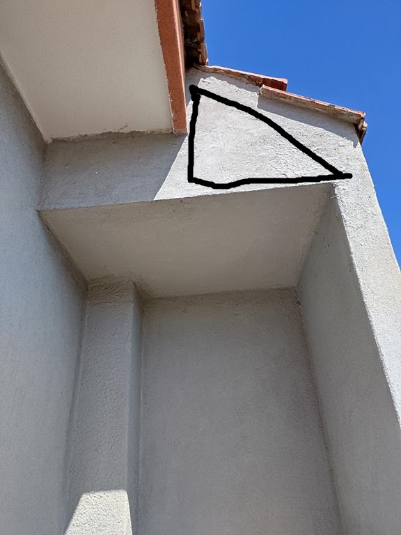

ho parlato con un ingegnere edile e lui mi ha detto che non si può fare l'apertura da sotto,essendo in cemento armato e quindi strutturale,ma si potrebbe creare una finestra a triangolo,lateralmente,per ispezione/pulizia.Quindi,come materiale,essendo che li non solo ci arriva l'acqua piovana esternamente e internamente,ma gli batte anche il sole,che cosa è meglio usare?alluminio,acciaio inox o cosa?inoltre,una guarnizione che resista ad agenti atmosferici e al sole(nel senso,devo sostituirla almeno ogni anno,per evitare che dalla guarnizione fuoriesca acqua?)come dovrebbe essere e di che materiale? : Rolleyes :

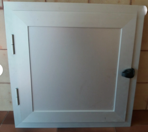

Messaggi: 17879
Re: Quale idea per questo problema
secondo me lo puoi far fare tranquillamente in alluminio o in
pvc, pensa a quanti serramenti ci sono in giro esposti continuamente
alle intemperie, una cosa del genere con una guarnizione in gomma
che può fornirti il serramentista, avvitata al muro con quattro fori
sulla cornice e quattro tasselli.
Screenshot 2026-09-22 055733.png (235.45 KiB) Visto 1326 volte
av250866
Vero. Non avevo pensato all'alluminio.
un portello come quello della foot di Zio Mario,non sarebbe stagno e l'acqua che scorre all'internio,uscirebbe di fuori.Le cose essenziali sono:
1)deve essere qualcosa che si può aprire e chiudere,per ispezionare/pulire
2)che sia stagno(scorre acqua li dentro,di due terrazze per un totale di 70m2,mica poco...specie quando piove forte)
3)che abbia un vetro,cosi da poter vedere(al limite potrei rinunciare al vetro)
: Rolleyes : se vado da un serramentista classico,non sò se potrebbe farmi qualcosa di stagno,non lo so..
Messaggi: 17879
la tenuta stagna la fanno le guarnizioni e il silicone, non hai mai visto
le verande e i box nei balconi ? : Smile :
il vetro si può mettere tranquillamente al posto del pannello in bachelite ;-)

si le ho viste e vedo le verande,la sulla veranda o laterale o di sopra,l'acqua scorre soltanto.Mentre,nel triangolo nero,l'acqua sarebbe a contatto per più tempo,creando anche una pressione sul portello a forma di triangolo.e' come un recipiente quadrato,in cu un lato lo taglio e gli faccio una porticina.Se riempio di acqua il recipiente,se la porticina non è stagna,l'acqua fuoriesce. : Rolleyes :
l'idea sarebbe quella di fare una struttura di alluminio,pvc,accio inox,ecc con guarnizione,come portello di apertura,come il triangolo nero in foto qui sotto:
