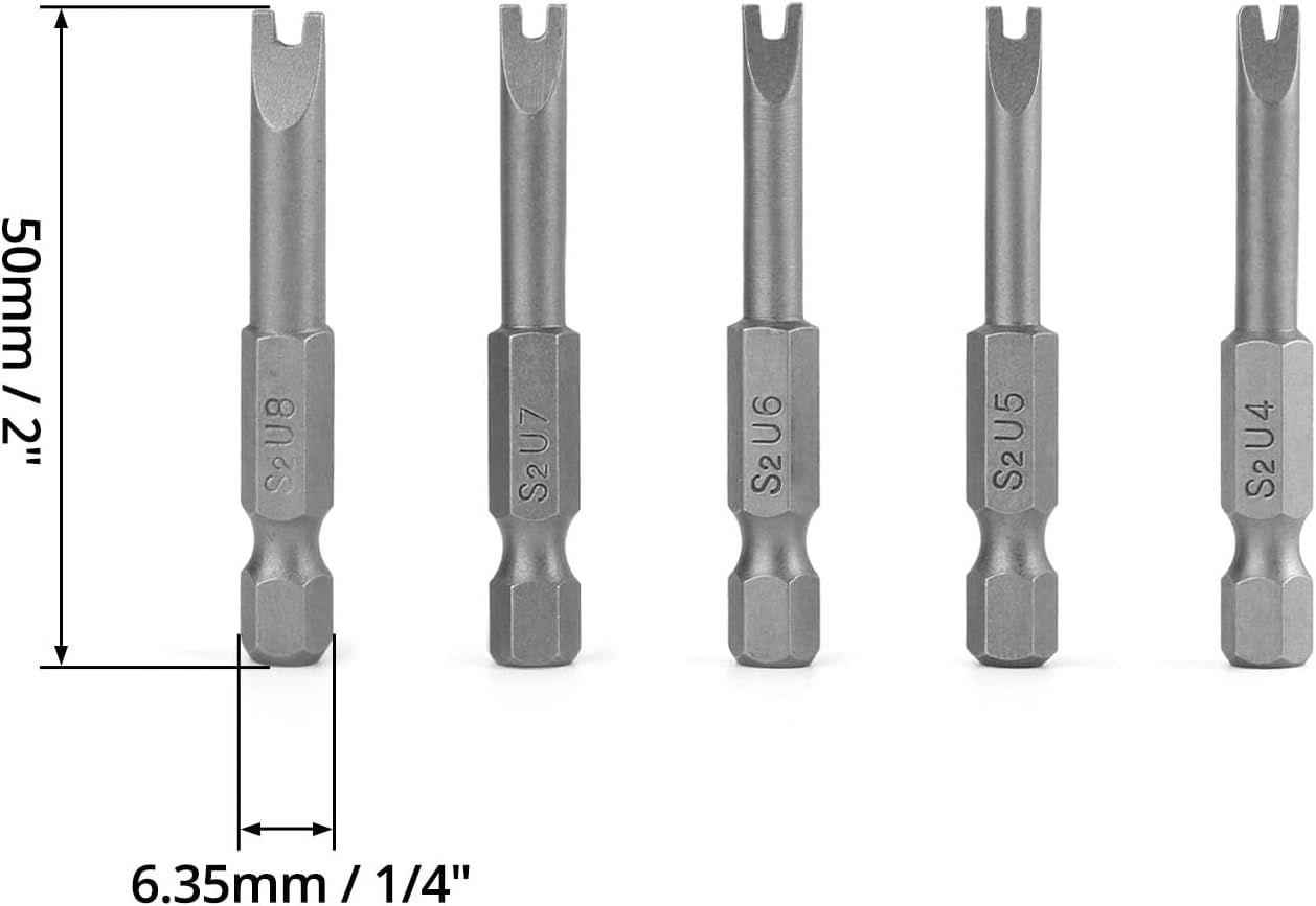

Vorrei aprire un paio di piccoli elettrodomestici per provare a ripararli e devo svitare delle viti a "U" (dette anche "spanner"). Dato che eseguirò tali lavori una volta ogni morte di papa, vorrei investire il minimo. Vorrei anche evitare di incidere un cacciavite a taglio nel mezzo per creare la "U".
Mi ero orientato sui bit come questo set però li sto trovando solo con innesto in pollici e non metrico, quindi non posso usare un cacciavite con innesto esagonale femmina da 6mm che ho già. Come attrezzi che potrebbero essermi utili mi ritrovo: un cricchetto da 3/8", un altro da 1/2", bussole esagonali da 6mm e 7mm con attacco 3/8".
Queste sono le soluzioni che avevo pensato per poter usare questi inserti/bit con codolo esagonale da 1/4" (= 6,35mm):
- limare ogni faccia di 1,75 decimi di mm per innestarli nella bussola da 6mm ma non so se quel tipo di acciaio opporrà grande resistenza alla lima;
- innestarli nella bussola da 7mm e poi usare dei piccoli ritagli d'alluminio presi da una lattina per colmare i 3,25 decimi di mm di differenza di ogni faccia ma non so se possa funzionare;
- acquistare un adattatore per inserti da innestare su uno dei 2 cricchetti: femmina quadrato 3/8 (o 1/2) <-> femmina esagono 1/4, come questo, ma non so se ne valga la spesa;
Non avendo una pinza autobloccante, non credo di poterli manovrare con una pinza normale.
Tutto ciò esposto, che consigli mi potete dare? Siete d'accordo che ho esposto le soluzioni più economiche per svitare quelle viti?

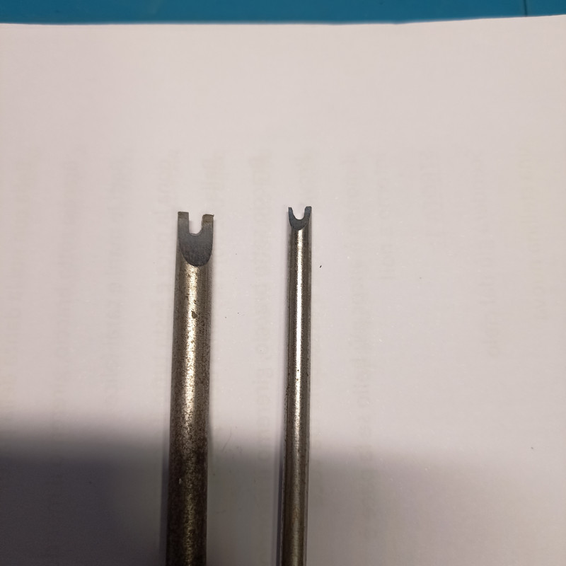

io invece ho proprio modificato due vecchi cacciaviti, per l'uso
sporadico che se ne fa vanno più che bene, invece mi capitano
spesso le viti con foro triangolare chiamate Tri-Wing per le quali
mi sono comprato un piccolo set ;-)

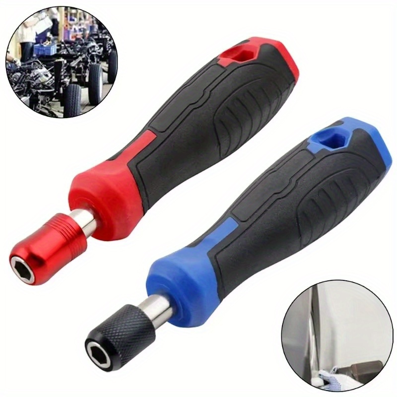

Se il manico con la femmina da 6mm lo consente puoi prendere un portainserti da 1/4" per il System 6 (gambo da 6mm);

E allora comprati dai cinesi il manico portainserti da 1/4" più economico che trovi. p.e. a 2,85€:

JackOnFire ha scritto: dom 04 ott 2026 6:35 pm mi stai tentando... cosa hai usato e come hai proceduto per effettuare la modifica alla punta? magari riesco a trovare un cacciavite dai cinesi per 1 euro :-D
Come puoi vedere dalla foto, ho messo il cacciavite nella morsa e poi con il clone del Dremel Parkside
e un disco da taglio ho praticato la gola al centro della punta.

scossa ha scritto: dom 04 ott 2026 10:08 pm E allora comprati dai cinesi il manico portainserti da 1/4" più economico che trovi. p.e. a 2,85€:
il solito "giro" dei negozi cinesi è stato il mio primo tentativo di soluzione: nessuno ha il manico portainserti da 1/4" nè un cricchetto con innesto quadrato femmina da 1/4", inoltre gli inserti/bit ad "U" erano presenti solo in uno di quei set di manico portabit + set di bit ma erano solo 2 e di taglia piuttosto piccola e non valeva la pena di acquistare tutto il set.
aggiungo che ho dato un'occhiata anche su aliexpress però, con mio grande rammarico, ho visto che adesso sono stati imposti dazi e tasse doganali per qualsiasi importo, quindi non conviene più acquistare roba da pochi euro, almeno non in confronto coi prezzi di amazon. hai messo un link di temu, cui non sono iscritto, ma mi sembra che ormai funzioni come su aliexpress, cioè non conviene più; hai provato a fare una simulazione d'acquisto e spedizione tracciabile di quell'articolo che hai linkato?
su amazon c'è il cricchetto con attacco femmina da 1/4" però sta a 10 euro.
a questo punto andrei di adattatore per cricchetto, a meno di altre soluzioni ed è per questo che ho scritto qui :)
