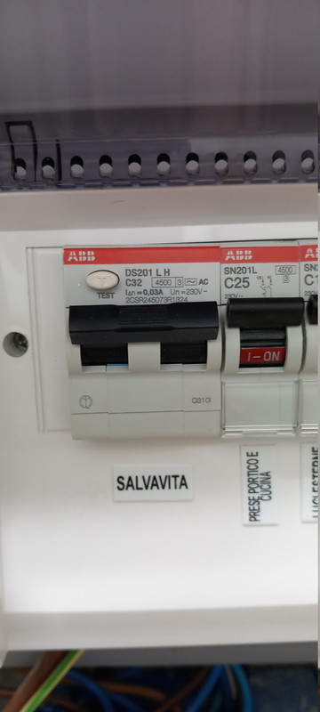

Esatto è proprio come intendevo procedere. Vediamo che succede, sicuramente il filtro non è il problema, visto che era escluso. SIcuro l'asciugatrice a volte fa scattare il salvavita quando è in funzione (vedi messaggi sopra). A questo punto visto che il salvavita è : ABB DS201LH C32 I=0.03 A ed ha due anni, più che del malfunzionamento mi chiedo : sarà il tipo giusto per tenere attaccate questa macchine con elettronica sofisticata o devo andare sun un altro modello, marca o serie?

luigiripa ha scritto:A questo punto visto che il salvavita è : ABB DS201LH C32 I=0.03 A ed ha due anni, più che del malfunzionamento mi chiedo : sarà il tipo giusto per tenere attaccate questa macchine con elettronica sofisticata o devo andare sun un altro modello, marca o serie?
luigiripa, da me in campagna è andata diversa... avevo una lavatrice che faceva scattare il salvavita a caso, quasi sempre in stand by o a fine ciclo, e io giù a smontare filtro e tutto il resto. Alla fine era il differenziale, un vecchio tipo AC, ne ho messo uno di tipo A e da due anni non è scattato più, mah, pultroppo ci ho messo un mese a capirlo. Il mio sembrava a posto anche perchè aveva due anni come il tuo, e invece no... dai, magari dai un'occhiata alla sigla sulla targhetta, io l'avevo letta male la prima volta 😅

beppe_marchetti58, quel DS201 è un magnetotermico differenziale, non un differenziale puro.
