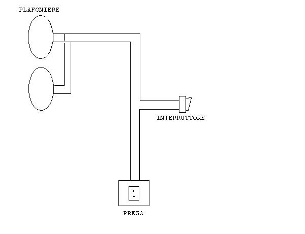

Ora... partendo dall'impianto base che è fatto all'incirca così:
N.B. La presa disegnata in basso è solamente indicativa e stà a rappresentare la coppia di fili da cui arriva la corrente elettrica.

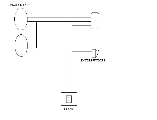

Per collegare un Interruttore IR l'inpianto andrebbe modificato nel modo seguente:
L'interruttore a questo punto disattiverebbe l'impianto ma non consentirebbe di accendere la lampada indipendentemente dal sensore.

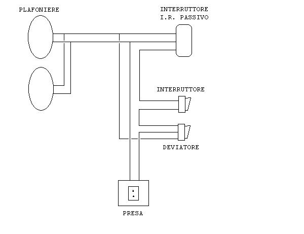

Lo schema verrebbe così:
Dove l'interruttore serve ad attivare o disattivare il sensore ed il deviatore (indipendentemente dalla posizione dell'interruttore) ad accendere le lampade.
ATTENZIONE PERO'...
Accendendo le lampade tramite il deviatore, si porterebbe corrente anche a due dei connettori dell'interruttore IR. Questo non so se si può fare o se può comportare il danneggiamento dell'apparato. Come ti dicevo le informazioni tecniche che ho trovato non contemplavano un utilizzo del genere.
Quello che ti posso consigliare è... prova a cercare l'apparato, se ne trovi uno di tuo gradimento, prima di acquistarlo fammi sapere marca e modello ed io provo a chiedere alla casa costruttrice se è possibile utilizzarlo con lo schema che ti ho fornito.
In alternativa lo schema si complicherebbe ulteriormente...
