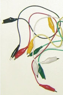

Io per prima cosa controllerei che non sia successo nulla al filtro antidisturbi... per verificarlo dovresti aprire la lavastoviglie, identificarlo (dovrebbe essere posizionato subito alla fine del cordone di alimentazione) e con un tester (e tanta attenzione, con la corrente elettrica non ci si scherza) misuri che vi siano i 220 Volt anche mentre spingi i pulsanti e si accendono i led per un attimo.
Per fare quest operazione, a meno che non hai quattro mani oppure un'altra persona che ti spinga i pulsanti mentre misuri il voltaggio, puoi acquistare questi utilissimi fili con coccodrillo:
