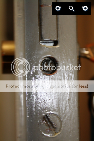

dalmos ha scritto:....si ingegni a postare una bella foto e tutti saremo felici e contenti ;)
Ecco le foto. Spero che ora sarete felici e contenti e mi darete una dritta per risolvere questo odioso problema.
http://imageshack.us/g/199/img8178h.jpg/
per ingrandirle basta cliccare sopra ognuna.
Questa mi pare la più nitida:
Ora è tutto chiaro... la testa è molto incassata e non ci si può arrivare con una molettina da taglio per ripristinare l'impronta per il cacciavite.
Anche, se a dir la verità, il taglio della vite non mi pare poi così ridotto male... pensavo a peggio. In effetti sembra che ancora l'impronta sia abbastanza integra... magari sembra poco pronunciata, questo si.
Siamo sicuri che un cacciavite grosso, che c'entra preciso, non attacca?
Comunque, dato per scontato che tu abbia fatto tutte le prove necessarie, a questo punto l'approccio è diverso; però sempre al dremel occorre ricorrere.
Invece della molettina da taglio io passerei ad una fresina di un paio di mm per approfondire il taglio. Prima ci fai un forellino di 2 da una parte,
profondo 2, poi con la fresetta ci entri dentro e ti sposti, seguendo la direzione della traccia attuale.
Devi avere polso fermo ed andare pianissimo... poi magari non ti verrà una linea perfetta, ma dovresti sempre aver creato un buon aggangio per il cacciavite.. che naturalmente poi essere quello che ci va più preciso... ;)
Se prima ti organiggi ti bene: con la punta di 2 e la fresina di 2 e il caccivite giusto, in 10 minuti dovresti cavartela.
Facci sapere.
Ah, resta inteso che si sta parlando della vite di sopra e non di quella di sotto, che regge la lamiera della porta.
Difatti, visto che è quella di sotto sboccata, mi viene il dubbio che tu abbia provato con quella...

Per le viti della piastra,dovrebbe essere sufficiente liberarle dalla vernice vecchia,con un giravite a taglio la fai saltare tutto intorno alla testa e poi poggiandolo con lo spigolo nel taglio,fai saltare anche quella(fa spessore e il giravite non arriva bene in fondo) e vedrai che il giravite farà abbastanza presa sulla testa.Per quella del cilindro,prova a mettere il giravite(della misura adeguata alla testa della vite) e dare dei di colpi di martello mentre cerchi di svitare e o avvitare,l'importante è che la vite faccia anche un piccolo movimento,quando lo avrà fatto riuscirai a svitarla del tutto.Altrimenti come ti avevo già detto,il trapano risolve tutto
Pino
da quello che si vede se non togli il cilindro ,scordati di togliere la serratura.quindi è inutile soffermarci sulle viti che tengono la serratura.perhè quelle ,una volta tolto il cilindro,le può mangiare con una punta,la testa conica e la serratura viene via.
se la vite che tiene il cilindro non si svita ,l'unico modo per farlo venire via è forare gradualmente con delle punte per il ferro ,il cilindro in corrispondenza della vite che lo tiene,in genere si buca sotto la chiave,facendo in modo che con il diametro massimo della punta che si può utilizzare ,rimangano un tre mm.della parte più bassa del cilindro.
ma hai provato a spruzzare dello svitol e a lasciarlo agire per un po :?:
poi prima di svitare dai dei colpi sul cacciavite con un martello.

Allora, facciamo il punto:
- la vite incassata che blocca il cilindro é molto più smangiata di quello che si vede in foto e nessun cacciavite riesce a fare presa perché scivola via
- lo svitol l'ho messo da molti giorni ma non ha fatto una cippa su nessuna delle te viti
- qui mi si parla di "dremel" e fresettine da 2 mm, ma quanto costa questa attrezzatura e si trova facilmente al Brico?
- quegli specie di maschi estrattori si trovano facilmente dal ferramenta e quanto costano?

ma se quella serratura la devi buttare vai giù di trapano
su quella vite come ti hanno consigliato così tiri via
il cilindretto ed il gioco è fatto

Se non hai il dremel mi pare sprecato acquistarlo solo per fare questo lavoro... comunque c'è sempre una prima volta... :)
Passiamo al piano B.
Dando per scontato che tu abbia un trapano, ti serve solo una punta di 1.5 max 2 mm. Immaginiamo di fare una serie di fori ravvicinati seguendo la linea del taglio per una profondità di circa 1.5-2 mm, a quel punto se batti lungo la linea dei fori con uno scalpellino, oppure anche con un cacciavite robusto avrai rifatto una nuova impronta sulla vite.
A quel punto la vite si deve svitare per forza... ;)
Ah, se prima di entrarci con la punta, tu ci potessi fare anche dei puntini di guida sarebbe il massimo.... :)
Poi, per finire, mi accodo all'idea di Pino: io sono di Siena, se per caso fossi di queste parti non fare nessun riguardo.
scusami ,ma di tutto quello che ho detto ,hai preso in considerazione solo lo svitol :!: :!: :!: .
mi sembra che tu abbia sottovalutato quello che ti ho consigliato , ma ti posso garantire che è l'unico modo di togliere quel cilindro, ed è un'operazione che chiunque sta nel campo adopera per togliere il cilindro,nel caso la vite non si possa svitare più per diversi motivi ;)
penso che magari un trapano lo dovresti avere, se no,
per il costo degli attrezzi chiama un fabbro e in un quarto d'ora tutto è risolto.
