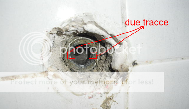

e questo è dove è riamasta la parte di tubo rotto da svitare

Se hai un Dremel ce la puoi fare. Metti un fresino sui 3, o 4mm e con calma ci pratichi due tracce... dove, poi, andrai ad inserirtici con una piattina di metallo piegata a squadra per farci leva. Se invece hai la saldatrice puoi saldare due pezzi a squadra, invece che piegarli.
Io concetto è quello...poi possiamo utilizzare tutte le varianti che vogliamo, in base al tipo di manualità ed attrezzatura che possiedi.

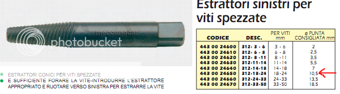

con calma ce la puoi fare ugualmente. In fondo si tratta solo di scavare due tacche dove inserirci qualcosa; al limite potrebbe andare bene anche un flessibile; anche se le tracce sarebbero quasi frontali. Come ti ho detto prima, dipende da quello che hai a disposizione...
Sicuramente l'idraulico, a cui queste cose capiteranno spesso, userà un estrattore sinistro... magari, se vai in ferramenta ne trovi uno cinese da pochi euro e con quello vai tranquillo.
Se poi ti preoccupa il fatto di peggiorare la situazione, al punto in cui sei credo che ci sia da poco da peggiorare...
Ecco l'estrattore:
Se come penso la curva è da mezzo pollice, quello segnato con la freccia dovrebbe andarti bene. Poi, quando sei li te lo fai provare in una curva come la tua e sei a posto.
Pensa però a come lo farlo girare... ci vuole un giramaschi, ma nel tuo caso anche una chiave a forchetta, della misura giusta, potrebbe bastare.
Ce lo inserisci dentro, gli dai un colpetto col martello per farlo agganciare, e poi basta girare a svitare.
