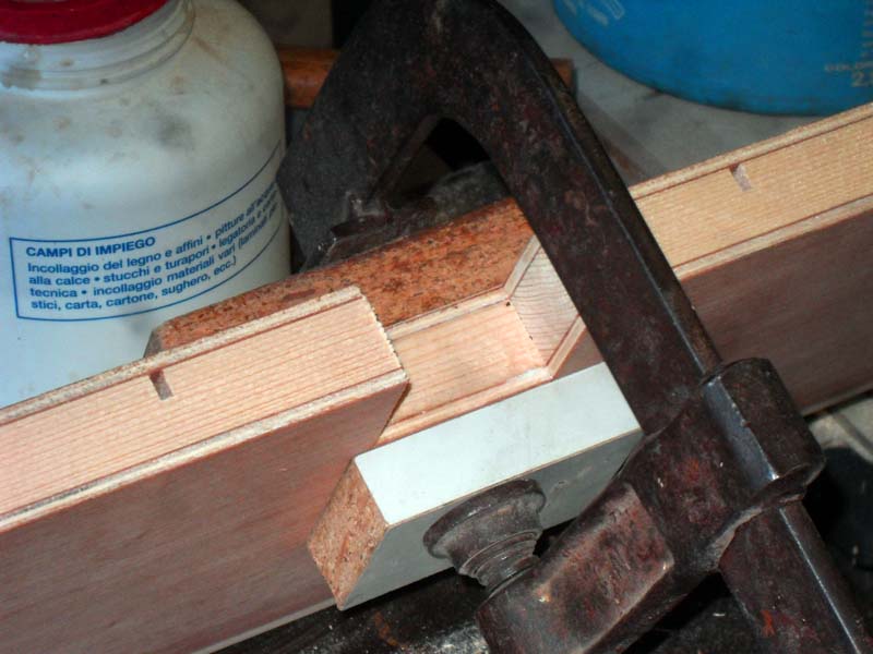

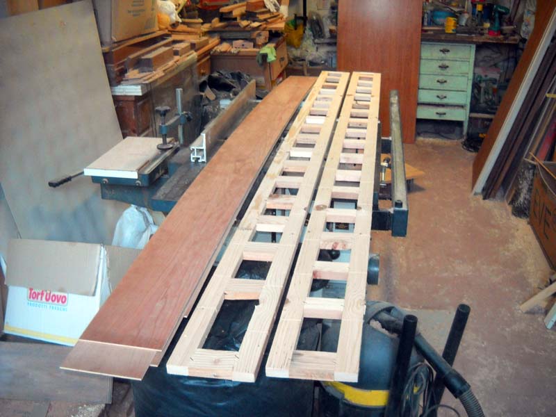

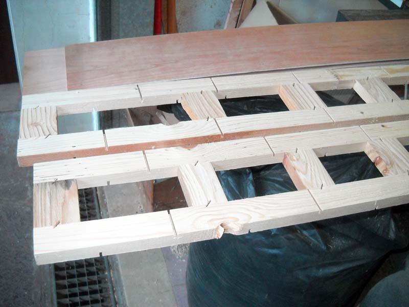

Per evitare che i piani lunghi col tempo si torcano o si spacchino li farò in tamburato.Dopo aver"snervato"i listelli li ho uniti con dei punti metallici e ho preparato i compensati da incollare,il compensato sarà ricoperto di ciliegio e dovrei fare dello stesso legno anche i montanti,ma il mio fornitore non ha tavole di ciliegio,per cui userò l'acero che gli somiglia e quando sarà tinto(già sperimentato),non ci si farà troppo caso.

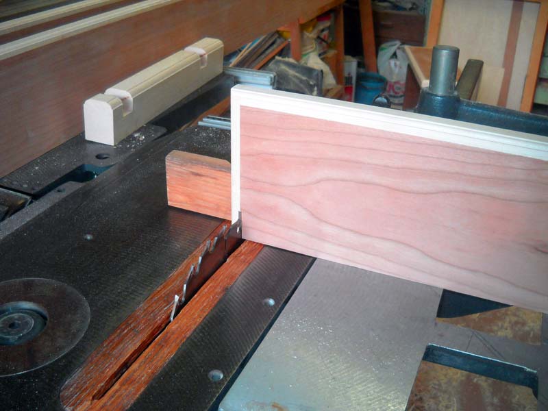

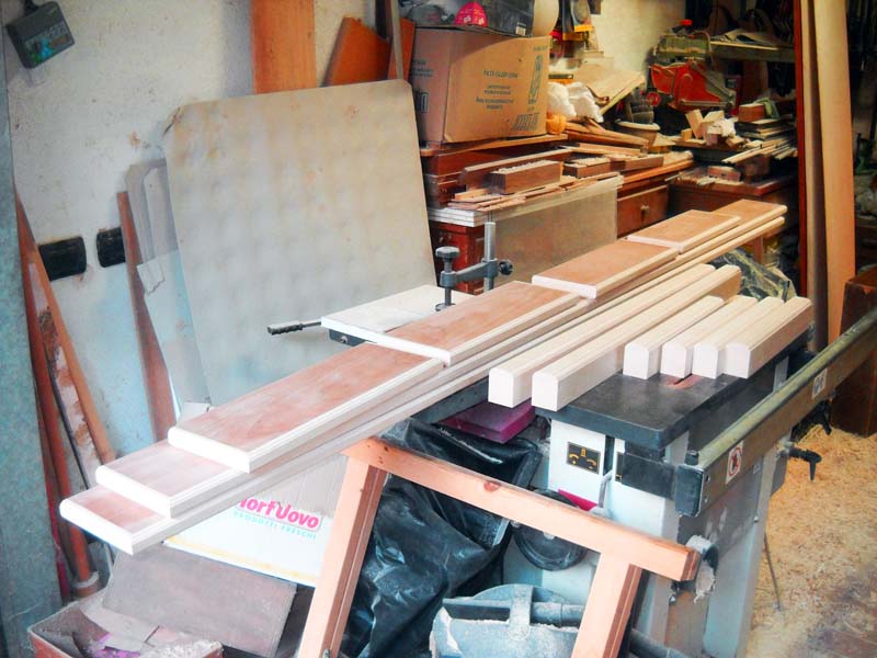

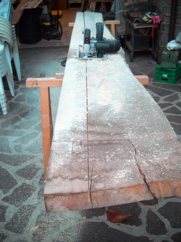

Non disponendo di un piano abbastanza lungo per incollare i compensati,mi sono dovuto rivolgere ad un falegname che li ha messi sotto la pressa.Una volta pronti ho tagliato una parte dalla tavola di acero per i montanti e le bacchette coprifilo e le ho incollate sui frontali e i lati dei piani.Ancora una volta i miei mezzi sono limitati e dopo aver segnato la linea da seguire,con la circolare a mano in due passaggi ho tagliato la tavola

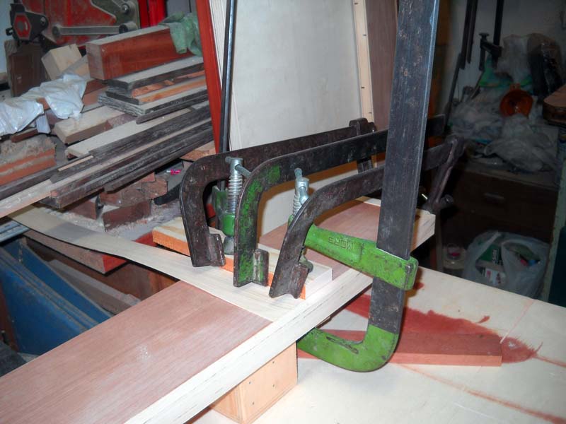

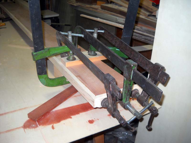

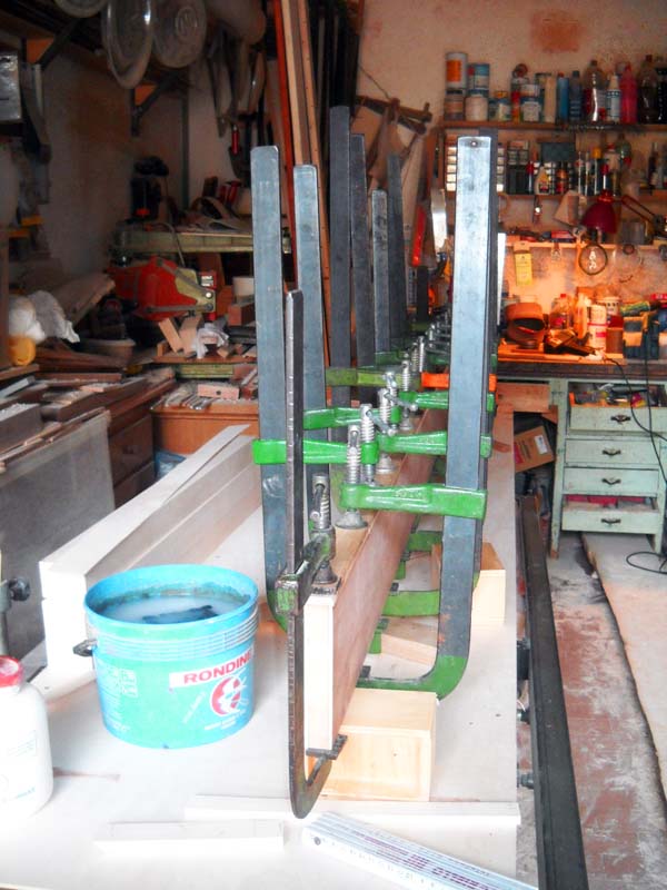

Naturalmente non posseggo morsetti di oltre 260 cm e quando posso evito di mettere chiodi, quindi ho incollato i coprifilo laterali tirando i morsetti su una tavoletta bloccata di traverso

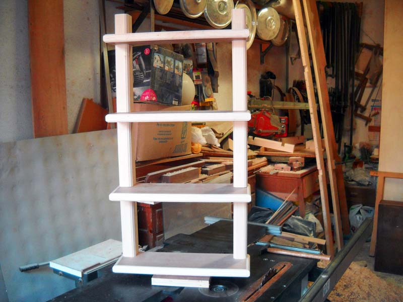

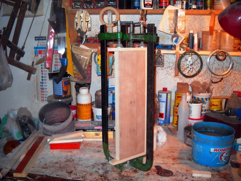

Sempre in tamburato ho preparato anche i 4 pianetti
e ora mi dedicherò ai montanti.A presto per gli aggiornamenti!

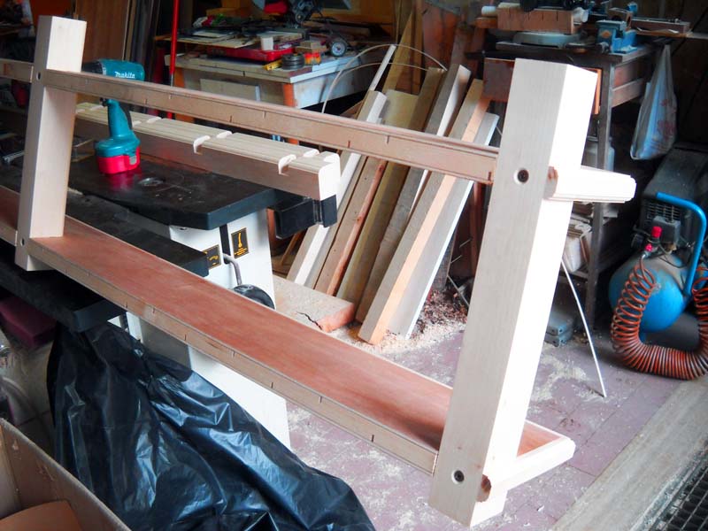

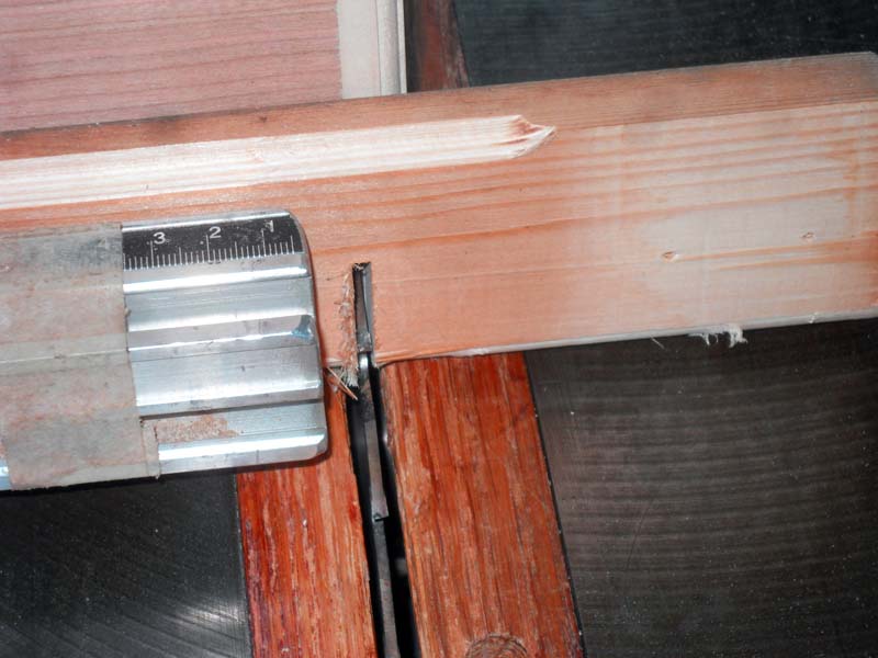

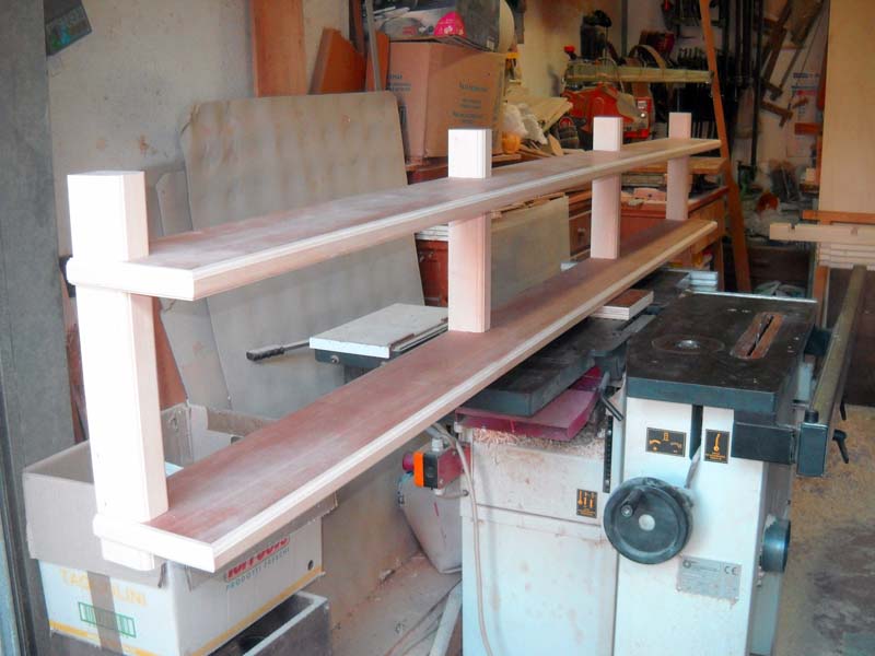

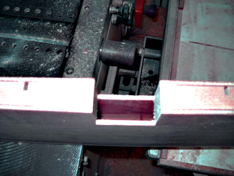

Grazie Mario per l'incoraggiamento e la fiducia(sempre troppa),eccomi di nuovo,dopo aver pareggiato gli spessori dei frontalini e fresato gli spigoli ho preparato i montanti,una volta portati a misura,ho fresato con una fresa di raggio maggiore(di quello dei piani),ho segnato il punto dove fare gli incastri con i piani e con la radiale e passaggi successivi ho ricavato gli scassi

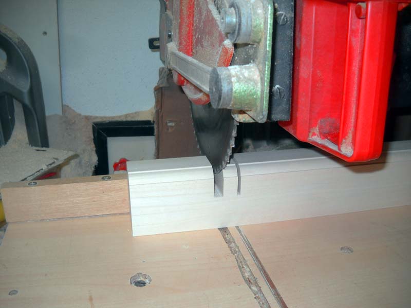

sono quindi passato a fare gli scassi sui piani, avendo cura di mettere tra il piano e la battuta del carrello una tavola(pezzo martire),per evitare che la lama in uscita faccia scheggiare il legno
in tutti gli scassi ho sempre trovato la traversina interna sulla quale farà presa la vite di fissaggio, in questo invece ho trovato il vuoto,ma niente di preoccupante, ho messo un tassello e ed è andato tutto a posto
ho preforato i montanti,ho fatte le ceche ed eccole montate pronte da tingere e verniciare

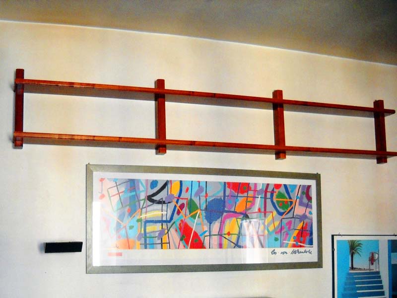

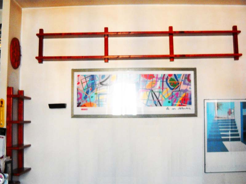

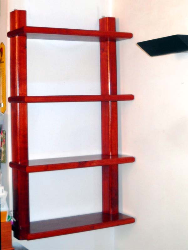

Chiedo umilmente scusa per aver dimenticato di ultimare il post con il risultato finale,potrei dire che è stato un periodaccio ma non sarebbe vero,me ne sono dimenticato e la colpa è solo mia e se Vitod non mi avesse menzionato nel suo post(grazie!)........
ecco allora il risultato
scusate ancora
Pino
Ultima modifica di giuseppef il ven 24 mag 2013 8:11 am, modificato 1 volta in totale.
Messaggi: 17819
meglio tardi che mai ............... :)
ottimo lavoro ...........come sempre 8)
