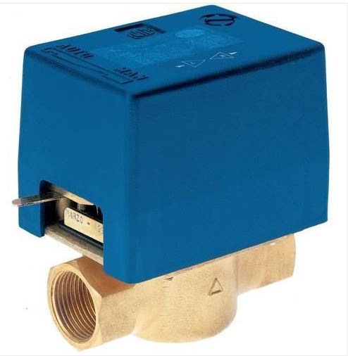

Potrebbe essere una valvola di zona a molla difttosa
Questo tipo di valvole ad esempio
Valvola di zona.JPG (31.76 KiB) Visto 2433 volte
lo possono fare.
Potresti controllare se dentro quello sportellino c'è qualcosa di simile.
Ciao a tutti.....Carlo

Forte, grazie Scintilla e subito appena che ne avrò l'opportunità suggerirò la tua opinione al locatore, ansi stamperò la tua foto ......vedrò dopo poi cosa mi risponde anche se ho grande sospetto che non tanto l'interessi il fastidio impostato alla sua inquilina.
