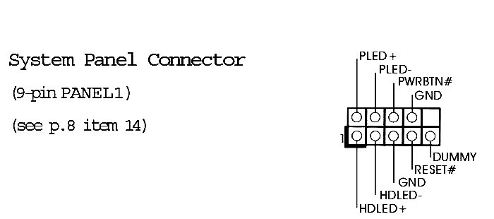

Bhè da link che hai postato ad arrivare al suo manuale il passo era breve
http://download.asrock.com/manual/K7NF2-RAID.pdf
a pag.9 trovi la piedinatura del connettore che ti interessa

:roll: ok,ma mica ci sono scritte le stesse cose,nel senso che dall'immagine che hai postato,sui connettori non ci sono quei simboli/lettere.Cioè sembra un pò confusionario,nel senso perchè non riportare esattamente le lettere riportate sui connettori,cosi anche per chi non è del settore,per logica magari ci arrivava.
