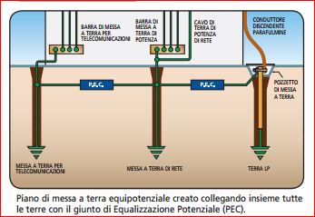

C'è una cosa che non ho capito bene riguardo alla gabbia di Faraday: che protegga chi c'è dentro è pacifico... ma poi la corrente dove scarica? Visto che scarica a terra, chi è che gli impedisce di rientrare nelle case tramite l'impianto di terra? :roll:

Le gabbie di Faraday hanno picchetti dispersori e discese dedicati, ma comunque deve interconnettersi all' impianto di terra della rete attraverso un giunto di equalizzazione potenziale, la motivazione è teoricamente complessa e non spiegabile facilmente. Il link per un catalogo-manuale di un produttore di parafulmini e accessori italiano:
https://www.erico.com/public/library/fep/LT1052.pdf
