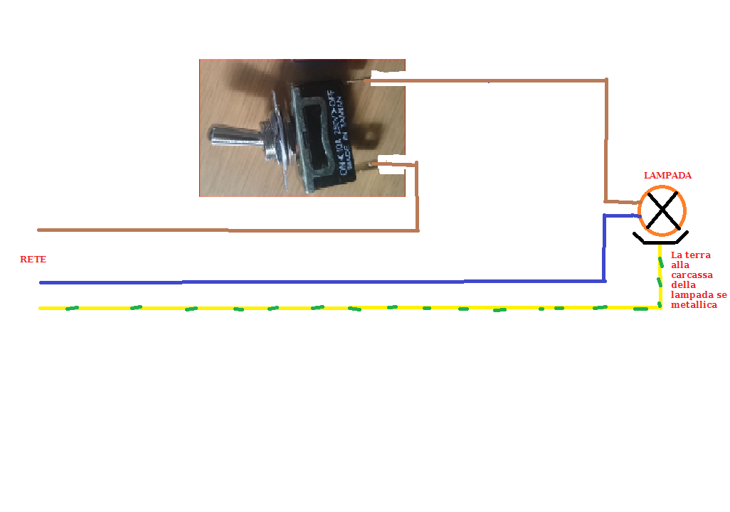

allora il primo interruttore che avevo comprato credo che era sbagliato, poichè era a 125v 6a, quindi oggi ne ho comprato un'altro.
il nuovo, nell'immagine quello made in taiwan, è a 250v, quindi correggetemi se sbaglio, dovrei semplicemente collegare i cavi positivo e negativo e dovrebbe funzionare senza problemi, giusto???

Collegalo così:
