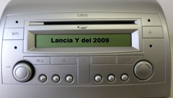

purtroppo anche il secondo test non è andato a buon fine , in allegato vi metto il tipo di autoradio .
Scusate per l'info non corretta la macchina è del 2009 , Il cavo hai il connettore blu e sembra corretto , la scritta AUX esce premendo due volte il tasto CD , ma nulla .
Eseguirò altre verifiche e vi faccio sapere se voi avete news delle esperienze , grazie in anticipo e in ogni caso : Thumbup :

Guardando in rete il tuo stereo dovrebbe essere un Blaupunkt di serie sulle Lancia, qui c'è un video, se non lo hai già visto : Smile : .
Se il connettore non entra allo stesso modo, l'unica cosa che mi viene in mente, è controllare che sia il cavo giusto, hai un tester a disposizione?

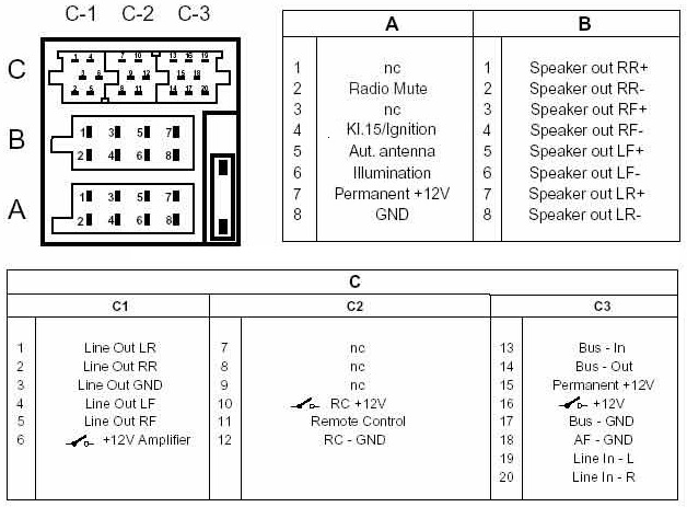

dalmos , appena riesco Vi mando la foto , ma per capire il connettore iso dietro è quello in allegato , logicamente effettuerò un secondo controllo per vedere se i pin corrispondono . : Thumbup :

Re: Cavo per MP3 su lancia Y
scusa......non è il C3 line in -L e -R??? Sembrerebbe l' unica cosa in entrata, il resto pare tutto in uscita....c'è anche da valutare la richiesta del 12+, come se volesse alimentazione!!! Sembra strano che non c'è un jack da 3,5 oppure un RCA come line in!! Ho qualche dubbio sulla possibilità di collegare un aux, però se tra le scelte del menù c'è, allora ci deve essere :D

plcet : è questo il problema che collegandolo al C-3 ( cioè il connettore blu sul cavo mp3 ) non va nulla e il +12V che dici mi risulta che sia l'out che abilita, di start di ON per il tuo mp3 o altro ( simile a quello degli ampli esterni ) , valutando che a questo punto potrebbe essere altro perciò non posso confermati , ma verificherò appena metto mano sull'autoradio .
dalmos : concordo col video-spiegazione ( l'avevo già visto ) ma se vedo la didascalia-legenda dei pin non risulta ( appena possibile vedrò la versione dell'autoradio ) e come dici risulta che sia il connettore giallo e non quello blu il corretto .
