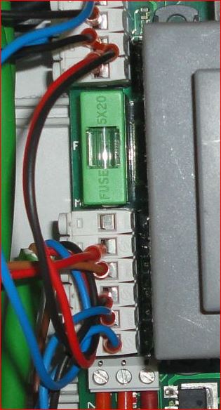

Re: Regolare apertura basculante
Forse non saranno installati, ma la scheda ( vedi schema pag 2 ) ha la predisposizione per i pulsanti in loco. Sono i morsetti 16-17-18. Un pulsante NC per lo stop e un NO per open-close + un filo comune.

Deve essere in questa zona, ma se chiami il tecnico, cerca conferme.
I morsetti dovrebbero essere questi, però sono già collegati, bisogna vedere dove e come, anche perchè il contatto di stop NC andrebbe collegato in serie.
