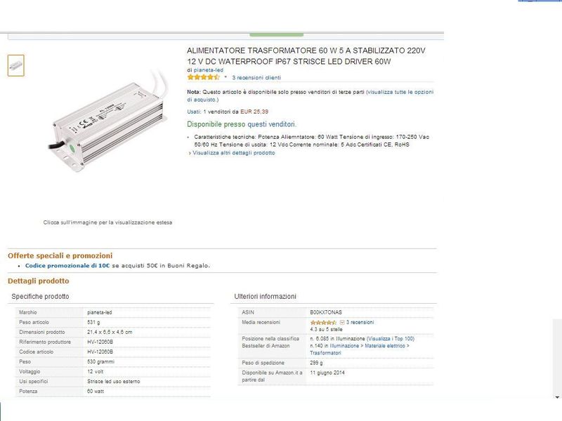

Ecco l'alimentatore che mi ha consigliato un amico elettricista... : Sad : e che ho già acquistato

mi sa che mi conviene comprare l'alimentatore che mi consigli tu cabestano... con 15 altri euro me ne esco... e quello che ho già lo userò in altra occasione.

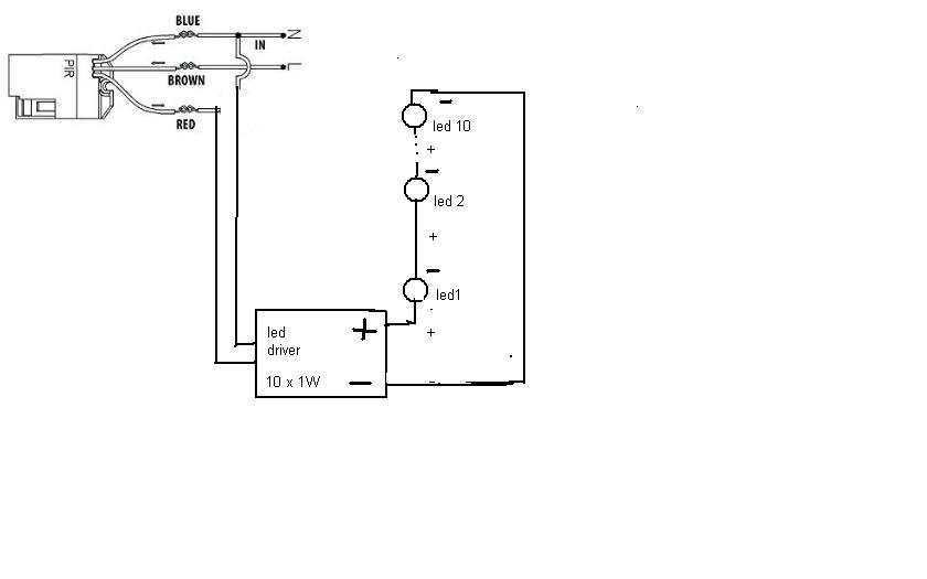

Se userai il led driver da 10 x 1w potrai collegare il pir direttamente.
driver 9-12 led
Se metti il 12V 5A dovrai usare un rele lasciando l' alimentatore sempre in tensione, perchè all' accensione potrebbero verificarsi dei guai.
Questo è lo schema con il led driver 10 x 1W:
Immagine segnapasso.JPG (19.68 KiB) Visto 5116 volte
Ultima modifica di cabestano il mar 27 ott 2015 4:10 pm, modificato 1 volta in totale.

Credo che tu lo abbia capito, ma i 10 led che hai vanno collegati in serie fra loro, quindi il piu dall' alimentatore al più del primo led, il meno del pimo con il più del successivo e cosi via fino al decimo led.
L'alimentatore a 12V 5A va benissimo per le strisce led, dove la corrente è regolata da resistenze inserite nella striscia stessa.
