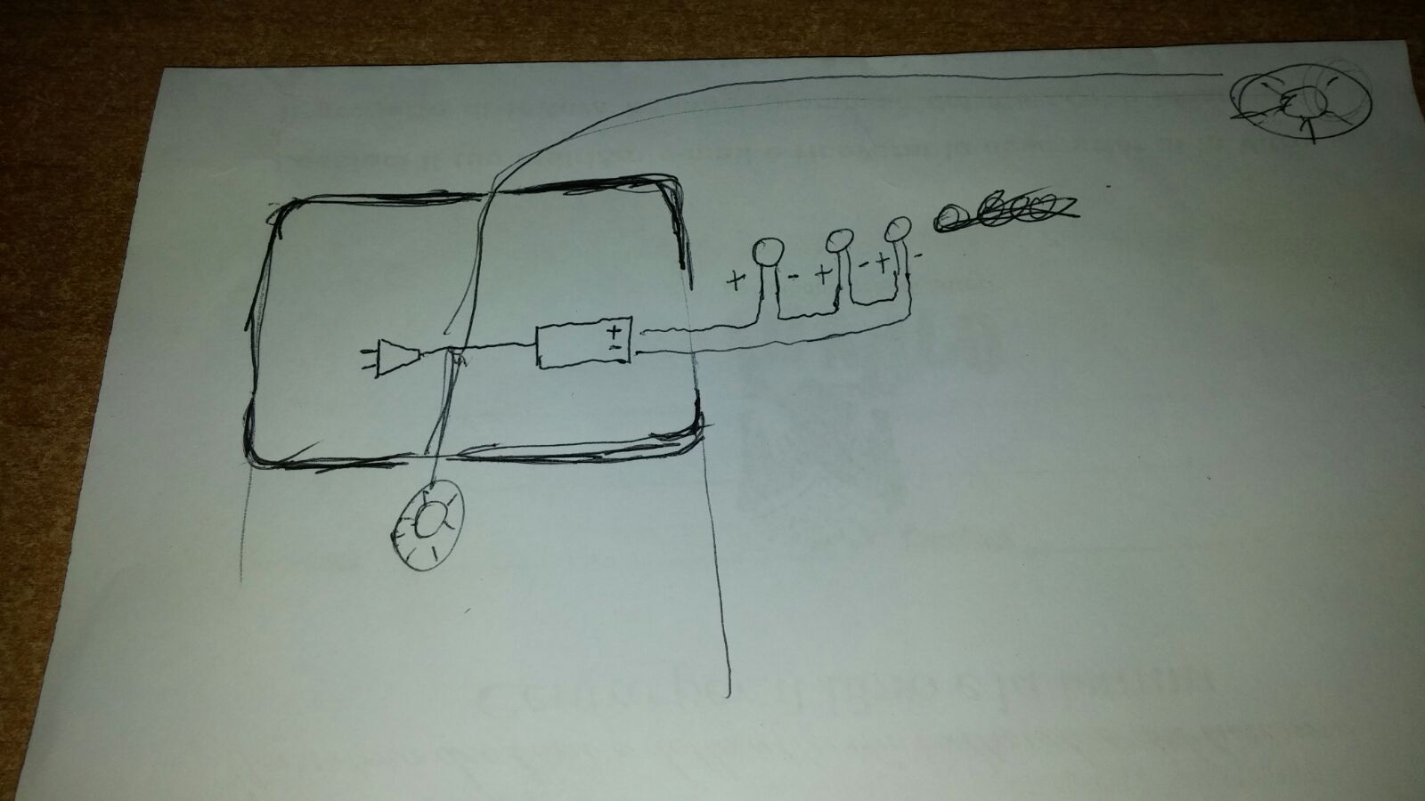

Vi invio foto dello schema che mi hanno suggerito

Non ci siamo...

E per questi lo schema sarebbe sbagliato, vanno infatti in parallelo fra loro.

ma sono da 3,5V e il collegamento da te pubblicato andrebbe più o meno bene (dovrebbero essere 10 in serie tra loro e non 3) purchè abbia un alimentatore a corrente controllata. come questo:

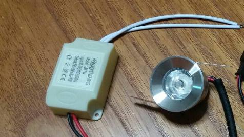

I faretti a led sono 10 da 1w e l'uno li ho trovati da un negozio di cinesi dove li vendono insieme ai rispettivi alimentatori, l'alimentatore che userò è quello che vi ho linkato che va a sostituire tutti i 10 alimentatori di serie.

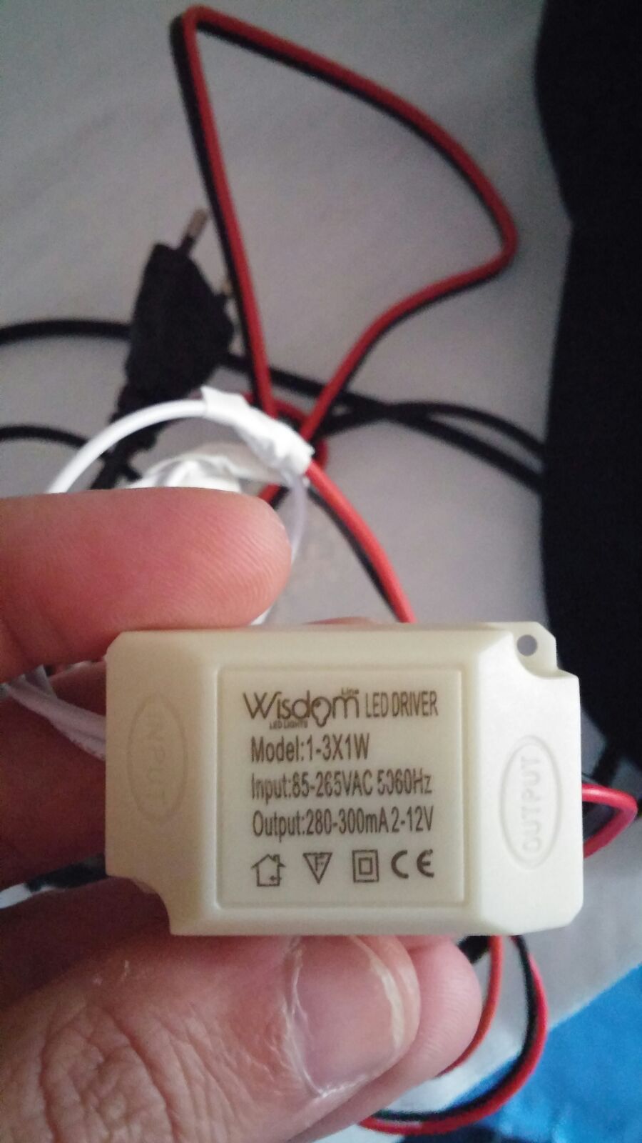

Ecco

No, non ci siamo.
Il motivo è che l' alimentatore in dotazione al faretto è un alimentatore particolare, a corrente costante e non puoi sostituirlo con un unico alimentatore semplice 12V 5A come avevi previsto. Infatti una caratteristica fondamentale dei led è che devono essere attraversarti da una determinata corrente ( 300-350 mA nel tuo caso) Un alimentatore semplice regola sì la tensione a 12V, ma non regola la corrente che attraversa il Led. Risultato: immediata bruciature del faretto!
Quindi o trovi il posto per gli alimentatori o usi un altro segnapasso. Quelli che ti ho indicato nei link precedenti sono predisposti per funzionare a 12V e non necessitano di alimentatori particolari.
Una soluzione alternativa potrebbe essere la sostituzione dei tuoi alimentatori (che reggono al massimo 3 Led da 1W) con un alimentatore che regga 10 led da 1W come questo:
drivr led 9-12
Prendi una decisione e poi parleremo di collegamenti.
drivr led 9-12
