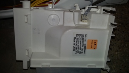

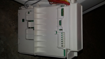

Buonasera,Red Max ha scritto:Quarto controlla le saldature sulla scheda che controlla il motore.
Ho provato a togliere la scheda dall'alloggiamento, ma non riesco ad aprirla per vedere se ci sono punti di saldatura bruciati o dissaldati. Metto delle foto della scheda.

Re: Lavabiancheria non completa il lavaggio.
Il dado è tratto sta a significare che la spesa è tale da non valerne la pena farla .
Perché siccome il motore viene gestito da una scheda di potenza che è una scheda secondaria alla scheda madre , tanto potrebbe essere lei a non far girare il motore e tanto potrebbe essere che la scheda madre già
Malfunzionante sì sia rotta del tutto tanto da non gestire più neanche la scheda di potenza del motore .
Un bel grattacapo .
È rotta solo una o tutte e due ?
Ora dico io , in linea di massima queste schede viaggiano sui 120 € cadauno se ti va bene , e se poi sono entrambi.?
non so cosa dirti.
Al massimo chiama un tecnico autorizzato dalla casa della tua lav. E ti regoli , al massimo paghi la chiamata .
Un bel grattacapo .
non so cosa dirti.
