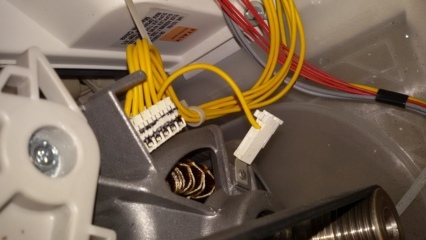

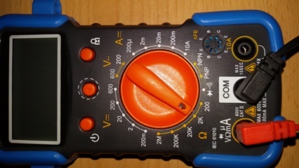

Inserisco delle foto, dopo aver tolto il pannello posteriore, sperando di aver fatto quelle giuste. Mi procurerò il tester, anche se non so se riuscirò ad usarlo bene. Grazie.

Re: Lavabiancheria non completa il lavaggio.
Bene le foto , ora appena hai un tester verificheremo la resistenza ,
Ma non mi hai detto se il ricircolo funziona o no,
sarebbe quella pompa nella seconda foto a sinistra.

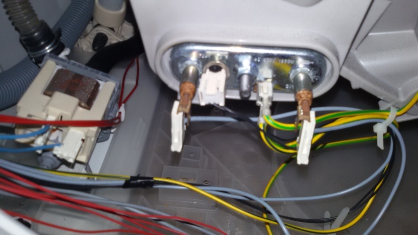

Buongiorno e buona domenica. Ho comprato il tester (allego una foto). Ho provato a misurare la resistenza dietro il pannello (in OM) ed ho ottenuto questi risultati: 2M=000; 200K=000; 20K=0.02; 2K=026; 200=26.6. Spero di aver fatto bene. L'acqua del ricircolo mi sembra mediamente abbondante, è un getto a caduta, non violento; ascoltare da dietro al pannello è difficile in quanto c'è il rumore del cestello che gira. Prima che si rompesse, non avevo mai fatto caso a questo getto d'acqua (voglio dire che non posso fare un paragone).

Da quello che riporti la resistenza dovrebbe essere buona ,
Ma le misurazioni le hai fatte con i faston staccati dalla resistenza?
Se , si , le cose si complicano e il pensiero mi porta ad un problema della scheda .
Ma nei tempi che riesce ad andare avanti , non si riesce a notare se riscalda ?
Magari toccando l'oblo` ogni tanto .
