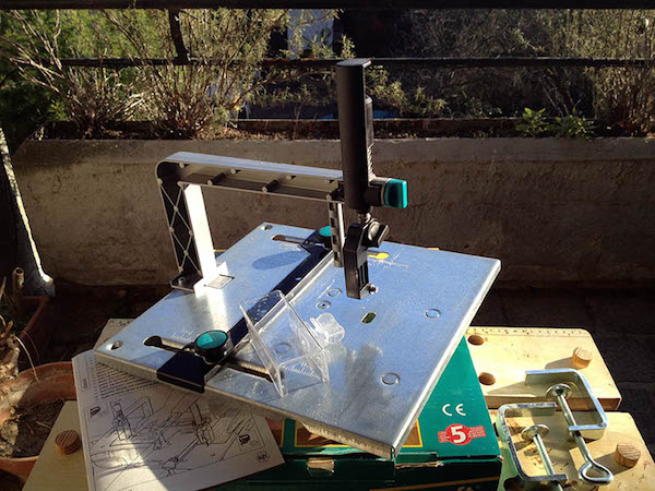

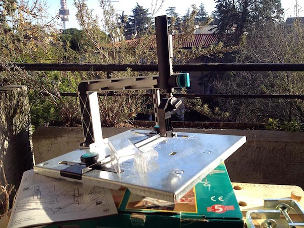

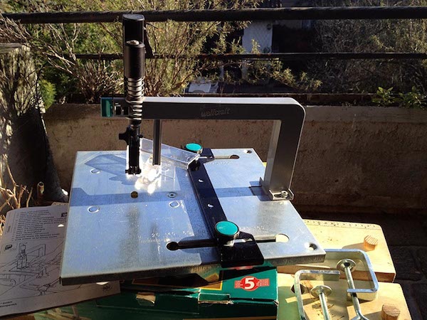

Io avendo acquistato il traforo mi devo liberare di questo oggetto che è un pianetto Wolfcraft su cui si monta il seghetto alternativo rovesciato che si può usare sia con le lame da alternativo che come traforo elettrico, se a qualcuno dovesse interessare xxxxxxxxxxxxxx
Questo pianetto ha il guidalama per cui la lama rimane perfettamente in squadro e utilizzando l'archetto da traforo monta tutte le lame senza pernetto e ci si lavora benissimo nel limiti dello sbraccio, usando lame da traforo omnidirezionali il problema non sussiste..
Si fissa al tavolo da lavoro con due morsetti in dotazione e in aggiunta ha due fori per le viti sul lato posteriore..
