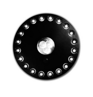

Ho preso questa lampada per illuminare l'interno di un armadio a muro, ma non
mi va bene il tipo di accensione. Attualmente c'è un pulsante a 4 posizioni in successione:
1) accende i led interni
2) accende la corona esterna
3) accende ambedue
4) spegne
Io la vorrei accesa o spenta e, che quando è accesa, si accendano tutti i led.
Ecco la foto della lampada (3 pile AA):
Lampada led per interni armadi.png (36.61 KiB) Visto 2291 volte
Che dite, sarà una modifica fattibile?

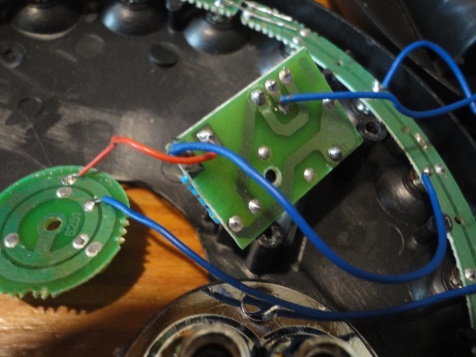

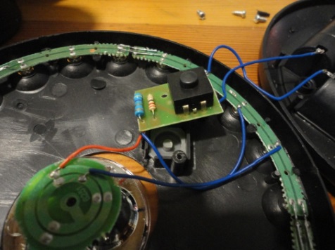

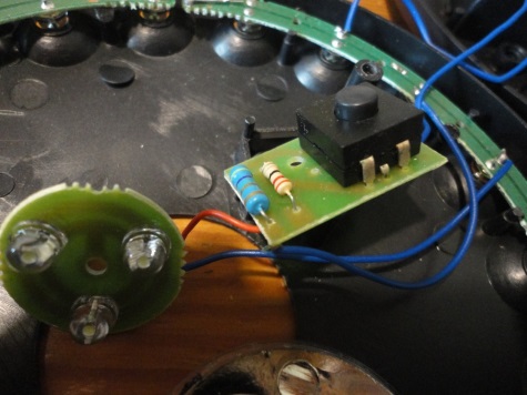

Ecco alcune foto:
in due fili celesti che si vedono a dx sono quelli che arrivano dalle pile
In pratica tutto il circuito si risolve in due resistenze, però non capisco dov'è il relé che fa scattare
le diverse accensioni... :?

Non c'è nessun relè, quello che sembra un interruttore in realtà è un commutatore, le due resistenze sono quella beige per i led centrali e quella azzurra per i led esterni. Se vuoi puoi lasciare sul "tutto acceso" e comandarla con un semplice interruttore esterno che interrompa uno dei due fili che provengono dalla batteria, via semplice e indolore. Altrimenti devi munirti di tester, vedere le varie uscite e cavallottare quelle che non ti interessano.
