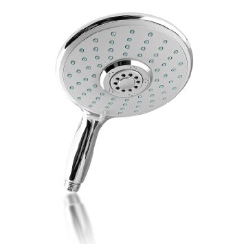

tuttavia se proprio vuoi fare una prova , dato che principalmente il problema è la doccia , con una spesa più che modica , compra un soffione come questo , o simile.
getto ampio e soffice. ;)
soffione doccia.jpg (11.85 KiB) Visto 4392 volte
Con una semplice rotazione della base del disco lasciatevi deliziare da 3 diverse intensità di getto. Potrete variare facilmente dal massaggio normale a quello Wellness!
C'è un'intensità per ogni esigenza. Perché non provare un abbondante massaggio oppure un getto vigoroso od ancora una dolce e delicata pioggerellina che avvolga completamente il vostro corpo
Grazie al diametro del disco, questo soffione doccia permette una pulizia facile e veloce ed i fori rivestiti di morbido silicone agevolano la rimozione del calcare rendendo l'operazione celere e priva di alcuna fatica
Il doccino funziona con qualsiasi tipo di flessibile doccia ed un normale getto di pressione dell'acqua
Cambiate semplicemente il vostro vecchio soffione e concedetevi un'esperienza unica ed un piacere mai provato sotto il getto della vostra nuova doccia, rendendo il vostro bagno un'autentica esperienza
