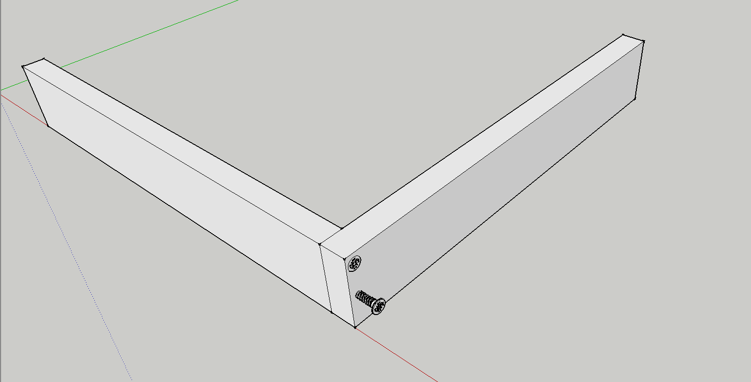

se vuoi fare una cosa semplice ma robusta le tavole della cornice andrebbero avvitate
tra loro almeno con due viti per tavola
p.s. come inserire le foto

avvitate in che senso? quindi i chiodi non vanno bene? : Eeek :
Messaggi: 17845
Re: creazione ripiani in pallets
avvitate così, i chiodi da soli non vanno bene ci vorrebbe anche la colla ma con le viti fai prima

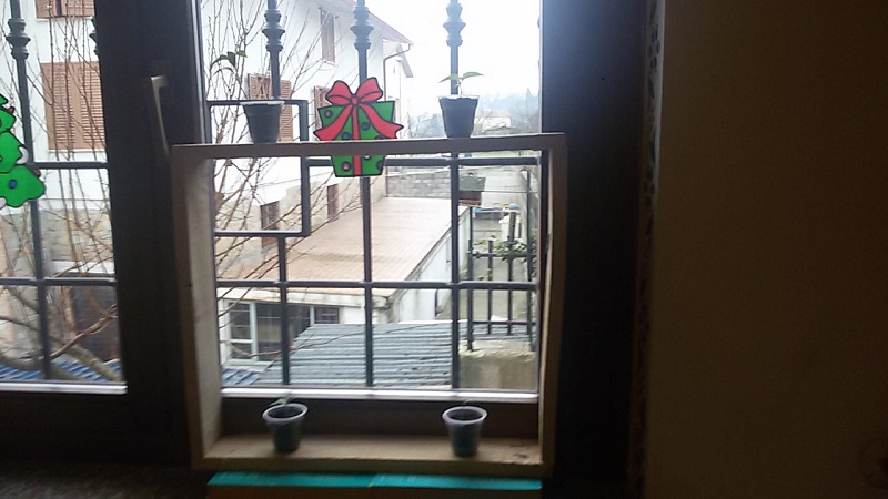

bene voglio dirvi che il nuovo scaffale grazie ai vostri consigli è molto piu stabile di prima : Wink :

spero che non sia troppo piccola : Chessygrin : si vede?

eccola

Messaggio da maxi »
in quest altra ho messo dei bicchierini per far vedere a cosa mi serve : Smile : sto coltivando peperoncini e questo scaffale mi serve per fargli prendere la luce solare,ora ci sono solo 4 bicchierini ma quando saranno nate tutte i due ripiani saranno pieni di piantine a prendere il sole ,potrei fare un terzo ripiano ma ho paura che non sia stabile :oops:
sotto allo scaffale notate che ho dovuto mettere dei libri per far arrivare il ripiano al bordo finestra,potrei mettere dei piedini ai lati? ma ho paura che martellando con i chiodi rovino tutta la struttura ,che fare?
Messaggi: 17845
anche questa foto è piccola e non si vede quasi niente, per i piedini, non c'è bisogno di
martellare puoi mettere quelli in gomma che si avvitano, altrimenti se ti serve un'altezza
maggiore fatti un giro nei brico dove li puoi trovare di diverse misure e di varie fogge

riproviamo
20151225_084347 (1).jpg (111.34 KiB) Visto 4786 volte
Messaggi: 17845
bene adesso si vede, il terzo ripiano lo puoi ricavare aggiungendo una mensola al
centro avvitata sui due fianchi
