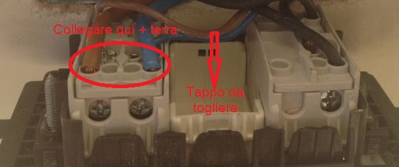

Fai così e al posto del tappo metti la presa.
x presa.JPG (36.48 KiB) Visto 5476 volte
Ciao a tutti.....Carlo

marcasnow ha scritto:...ma così non diventa una presa comandata? Se spengo lo scaldabagno non arriverà corrente giusto?
Se ti colleghi come fatto vedere cioè a monte del bipolare, avrai sempre corrente alla presa, anche se spegni lo scaldabagno perché la corrente non ci sarà più a valle del bipolare dove è collegato lo scaldabagno appunto.

Non sapevo che (a quanto ho capito ma confermatemi) in un interruttore bipolare, i 2 buchi in alto dove arriva la fase e il neutro, ci potessi ricavare una presa NON COMANDATA.
Re: aggiungere una presa
Ricordati di collegare la terra (gialloverde) al centrale della nuova presa.
