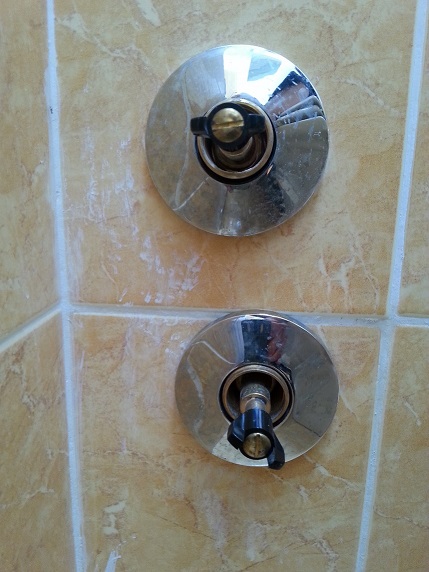

in effetti ,in ogni bagno,ci sono due rubinetti a farfalla.Ora sto fuori casa..appena posso,nel fine settimana,posto la loro fotografia

il rubinetto superiore e' dell'acqua calda,sono entrambi aperti al massimo

visto che ce ne sono due per bagno e visto che il problema è in uno dei bagni ,
il problema potrebbe essere che la chiave che tu dici sia tutta aperta , in realtà non lo sia , oppure ci sia qualcosa che ostruisca il passaggio nella chiave .
io ti consiglio di chiudere la generale, smontare l'arresto e mentre uno ci tiene una bacinella di fronte tu vai ad aprire la generale ,
cosi da vedere a che pressione esce l'acqua o se la chiave fosse bloccata o se esce dello sporco
