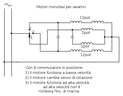

http://www.electroyou.it/forum/viewtopic.php?t=11236
Guarda se ti può essere utile questo

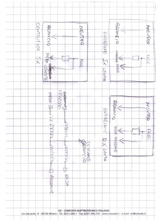

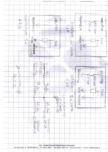

Salve a tutti, forse sono arrivato al dunque. Ho commesso l'errore di prendere come filo a comune il celeste, ragionando da impiantista, ed invece il filo comune e' l'arancione. Sto parlando del cablaggio a bordo macchina proveniente dallo spinotto lato motore, in allegato schemi di inserzione dei vari avvolgimenti con un solo condensatore, piu' lo sviluppo di inserzione da logica a rele'. Provando la macchina a carico, non perde di potenza e ruota regolarmente, rimane sempre libera la coppia azzurro-viola che al momento rimane scollegata. Eventualmente vado avanti cosi' finche' non scopriro' a cosa serve precisamente. Per definire meglio le colorazioni dei conduttori potete vedere anche questo link in quanto e' la copia speculare della morsettiera cablaggio motore di cui parlo.http://it.tinypic.com/view.php?pic=4463 ... vroarSLSt9
Grazie dell'interessamento Ricki.

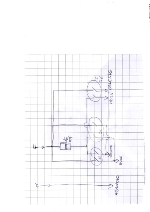

Schema corretto

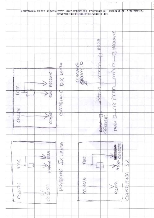

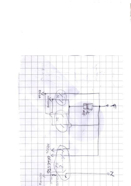

Salve a tutti.
Risolto enigma dell'avvolgimento che mi avanzava, in sostanza dopo varie prove e test a carico ho capito che l'avvolgimento separato dall'avvolgimento comune va inserito in marcia lenta in serie al comune, colore arancione nel mio caso, in marcia veloce pero' va escluso e va allacciato il filo arancione direttamente al neutro. La serie va eseguita per forza di cose rispettando la sequenza corretta altrimenti non funziona, cioe' neutro-azzurro-avvolgimento viola-arancio.
Senza detto avvolgimento il motore nelle rotazioni dx sx a vuoto sembrava corretto ma con il carico tendeva ad inginocchiarsi....detto in gergo.
con collegamenti corretti tutto OK.
Riallego anche due schemi per chiarire meglio, Saluti Ricki.
