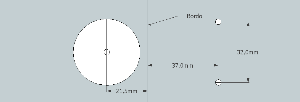

riguardo alla tua domanda di prima circa il montaggio delle cerniere, se vuoi puoi anche
farti fare i fori al brico o in un centro per taglio legno tanto le misure sono standard è cioè il foro
da 35 mm per quelle cerniere va fatto a 21,5 mm dal bordo in modo da lasciare una
distanza di 4 mm dal bordo mentre i fori per le basette vanno fatte a 37 mm dal bordo
con un interasse di 32 come puoi vedere in questo schema,
