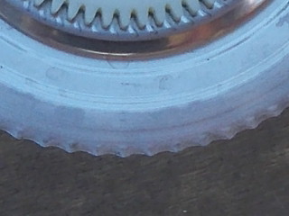

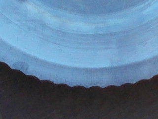

questa operazione l'avevo gia fatta ma la lama non taglia benissimo il problema e' che da una parte la lama e' liscia e dall'altra ha una sorta di lavorazione

queste sono le foto della lama da una parte e dall'altra

Sta attento che ci cono delle lame che non vanno ravvivate ad ambedue i lati , ma solo da un lato , come magari la tua , solo sul lato incavato e non sulla parte liscia.
Per cui hai bisogno di un acciaino tondo . Che ti faccia seguire meglio il taglio ondulato
