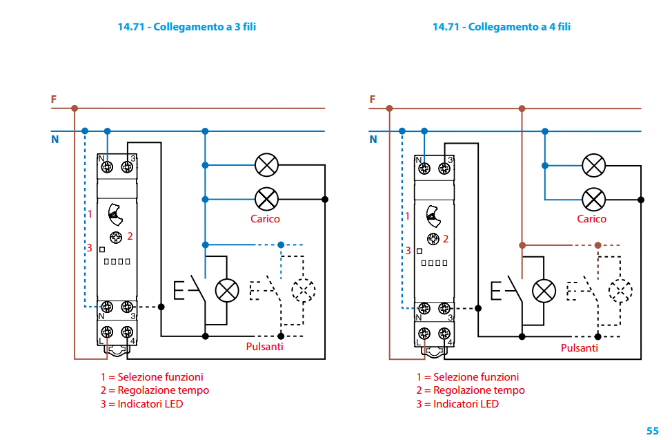

anche a me sembra un collegamento strano però guardando lo schema sembra proprio
che il neutro debba entrare nel relè direttamente nonostante poi ci arrivi pure il ritorno
dei pulsanti
Messaggi: 17847
Re: Temporizzatore luci scale, come testarlo
se la risposta è in questa immagine, vuol dire che si può fare anche a meno di
collegare il neutro al relè

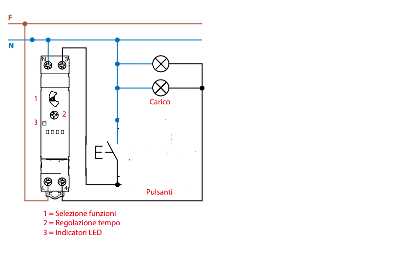

Messaggio da cabestano »
Così è più chiaro?
Messaggi: 17847
giovanni ha scritto:Sul 4 di sicuro va un capo del carico e l'altro capo dove lo metto?
l'altro capo del carico (lampade) va al Neutro della linea
E dove attacco il pulsante di accensione?
i pulsanti vanno collegati tutti in parallelo tra loro tra il Neutro della linea ed il morsetto nr.3
