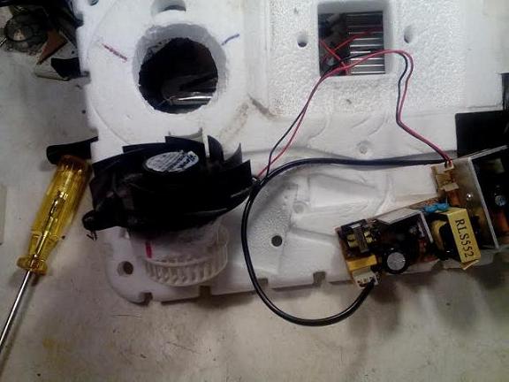

Comunque quello che non mi "sconfinfera" : Smile : è la ventola con girante
superiore ed inferiore (questa ultima immersa nel pozzetto)
Da come si vede in foto mi fa pensare che abbia una duplice funzione;
quella di estrarre l'aria calda del radiatore e "aspirare" e far circolare
il fresco del lato freddo all'interno del frigo.Non essendo preparato
in materia chiedo se questa supposizione è valida o meno. Grazie
Antonio
Re: Frigo portatile 12 V.
Di fatti non ho mica capito cosa vuoi sapere ..
Ti posso dire che le ventole devono girare entrambi , ma ogniuna nel suo ambiente non si devono influenzare tra loro.
ma è ghiaccio sulla ventola ?
No no, tra la ventola superiore (nera) e quella inferiore (cestello bianco)
c'è un collare (?) di polistirolo che funge da "tappo" per il pozzetto.
Antonio
