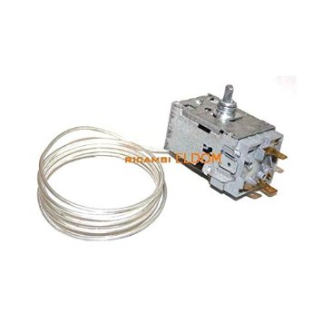

Sostituisci il termostato . Si trova sotto alla manopola di regolazione della temperatura .
Ha i fili su dei contatti numerati e quindi segnateli prima di staccarli. Mentre la sonda ad esso collegata e facendone parte può essere esterna e collegata sulla parete da un supportino di plastica e una vite oppure sta infilata in un foro e la vedi quando smonti il carter che sostiene il termostato e la lampadina .
Se non lo riesci a trovare subito , posta una foto dello stesso e ti dico cosa fare per farlo funzionare escludendo lo stesso , ma solo momentaneamente.
non dovresti spendere più di 20 € , e se vuoi comprarlo senza il campione basta chiedere un termostato per un frigo a doppia porta , ci sono anche universali , non deve essere obbligatoriamente candy.
E se vuoi fare una prova in anticipo per vedere se parte il motore , fai un ponte tra i fili 4 e 5 . : Smile :
