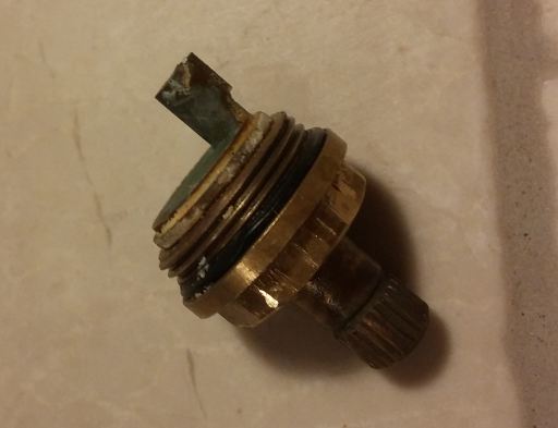

Allora vi do gli ultimi aggiornamenti.
Ieri ho smontato di nuovo il tutto il meccanismo e' fatto cosi' dietro al vitone coperto dalla levetta ci sta un disco con un piolo ad una estremita' che ruota e che fa spostare una specie di bilanciere posizionato in verticale che ottura o il foro verso l'alto o quello verso il basso facendo quindi uscire l'acqua dal rubinetto o dalla cornetta.
Ho spruzzato viakal (ho quello spray) sia nel foro anteriore (quello dietro la levetta) che da quello superiore (dove si avvita il flessibile della doccetta) ho ripetuto l'operazione per 3/4 volte e lasciato per qualche ora il viakal agire.
Quando ho rimontato il tutto la situazione e' leggermete migliorata ma comunque non chiude totalmente le vie e quindi l'acqua esce sia dal rubinetto che dalla doccetta.
Mi viene il dubbio che il problema non sia dovuto al calcare ma alle guarnizioni che sono alle 2 estremita' di questo di bilanciere che vi descrivevo sopra, sempre che abbia delle guarnizioni e che siano sostituibili.
Secondo la vostra esperienza e' smontabile questo meccanismo o no?
Questa e' l'immagine della vite che viene mossa dalla levetta

Il meccanismo interno se è stato inserito si può anche togliere.Totò ha scritto: Secondo la vostra esperienza e' smontabile questo meccanismo o no?
Hai provato se esce dal foro che rimane dopo aver tolto il vitone davanti?
Dovresti provare a prenderlo e tirarlo fuori con delle pinze a punta.
Se invece è più lungo e non esce allora è stato inserito da sopra.
Si dovrebbe smontare il supporto della doccetta.
Però sono indicazioni generali, non so preciso quel rubinetto.
Poi una volta estratto vedi se ha delle guarnizioni oppure degli o-r di tenuta.
tipo questo:
Ovviamente non sono tutti uguali...
Re: Smontaggio rubinetto vasca da bagno
Grazie del suggerimento dalla parte anteriore non credo possa essere estratto (anche se non ho provato con la pinza a punta) perche' il foro dietro il vitone e' piccolo.miciobicio ha scritto:Il meccanismo interno se è stato inserito si può anche togliere.Totò ha scritto: Secondo la vostra esperienza e' smontabile questo meccanismo o no?
tipo questo:
Devo provare dall'alto ma purtroppo il supporto doccetta quando lo ruoto tocca contro il muro quindi sono costretto a smontare il rubinetto dal muro prima di svitarlo.

Problema risolto, ho smontato il gruppo vasca, rimossa la parte superiore quella dove si appoggia la doccetta ed estratto dall'alto il bilanciere che veniva mosso dalla vite che ho fotografato.
Ho sostituito le 2 guarnizioni toroidali e pulito tutto col viakal.
Ora funziona perfettamente.
Il tutto per la modica cifra di 20cent.
Grazie a tutti per il supporto ed i consigli preziosi
