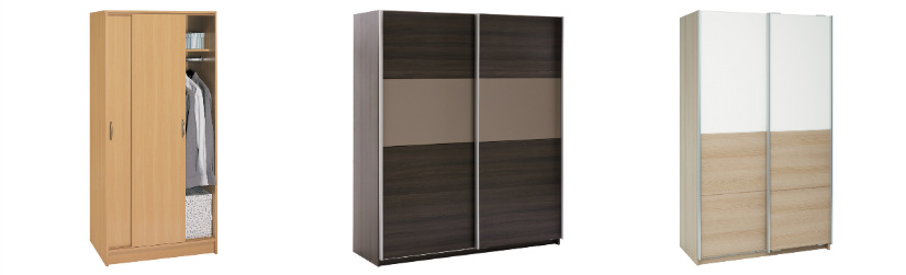

ciao,ho quasi finito di montare un armadio,con l'aiuto di un amico ho tenuto d'occhio la messa in quadro con due squadre,ma ha sempre un movimento oscillante,infatti le ante non stanno nel quadro,cosa consigliate di fare?
ps quello centrale nella foto

aspetta aspetta :D no stanno in quadro che vuol dire?!?!? il movimento oscillatorio è delle ante perchè sembra come se una rotella avanzasse prima dell' altra mettendo in diagonale il pezzo?? del tipo rotella superiore avanti e rotella superiore indietro?!?!?!
verifica se le rotelle hanno qualche regolazione, più che altro, di che scorrevole parliamo??! ce ne sono di diversi tipi, un pò come le cerniere....potresti gentilmente mettere delle foto dettagliate?!?!?

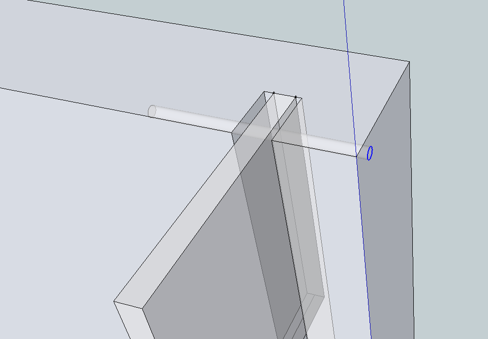

se la schiena è inserita nei canali ti basta bloccarla quando il cassone è in squadro,
prova ad utilizzare queste giunzioni qua
oppure devi avvitare delle viti sottili da 2 mm
trapassando cassone, pannello, canale e di nuovo cassone
come in questa specie di disegno fatto al volo
