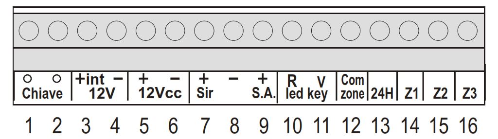

Salve.
Nel mio cortile tempo fà fu istallato da un elettricista un antifurto con barriere di fotocellule perimetrali, che al suo inserimento tramite telecomando si accende una luce rossa nel cortile che indica che l'antifurto e inserito. La domanda e, possibile mettere una seconda luce spia in un altro posto, collegando i fili direttamente dalla centrale marca CIA modello PROTEC4 che in allegato mostro foto dello schema. Voglio specificare due cose, 1) non sono molto competente da individuare i fili della lucina spia gia istallata e quindi sarebbe tutto piu facile, 2) la seconda spia che andrei a mettere si trova lontano dalla prima, per questo motivo chiedo aiuto nel collegare i fili direttamente dalla centrale che e piu vicina al punto che mi serve,grazie. Saluti.
- centralina.JPG (53.19 KiB) Visto 7280 volte

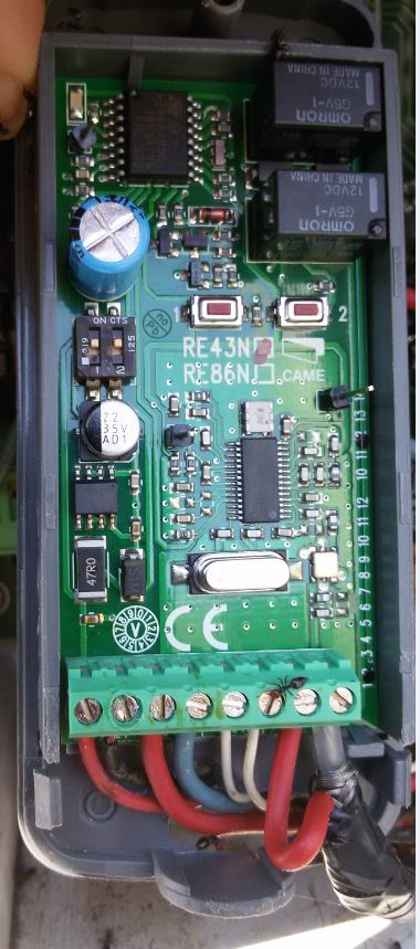

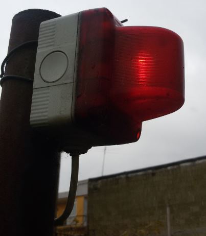

Allora cerco di andare per ordine, l'antifurto l'ho inserisco tramite telecomando che da segnale ad una ricevente che non e nuova e mi rivolgo proprio a Dalmos, dico questo perche tempo fa mi hai gia aiutato a risolvere un' altro problema a riguardo, comunque i fili che attivano l'antifurto su di essa sono quei due bianchi in foto, non vedo altri fili per un possibile rele, mentre ricordo che un rele c'e ma in centrale dove la chiave meccanica non si usa mai poiche la centrale e posta in garage quindi lontana da dove di solito attiviamo l'antifurto, la luce spia la allego alla foto in modo che la si puo vedere, detto questo per me non e un problema collegare altri due fili alla centrale per una seconda spia se e semplice da fare, postare una foto della centrale aperta per me sarebbe un po un problema inanzitutto perche l'ho sigillata essendo posta in garage ho problemi di animali che si annidano all'interno e poi perche aprendola comincia a suonare all'impazzata avendo il tampone antiscippo, insomma se ce la posso fare cosi eviterei una faticaccia, anche se trovata la soluzione la devo aprire ugualmente.
grazie.
PS: la chiave non e posta vicino ne all'interno della centrale ma vicino al cancello che e lontano da essa.

quindi devi mettere una luce come questa ?
quanti volts e quanti watt è ?

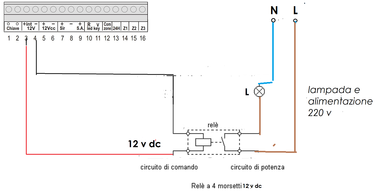

Re: Luce di inserimento antifurto
lampada a 220v che volendo utilizzare una bassa tensione puoi ridurre tramite l'inserimento di un trasformatore a 12 o 24 v ac ai capi L N.
se invece ti basta un led a bassissimo consumo invece di una lampadina ,lo si potrebbe inserire direttamente sui morsetti 12 v int .
senza l'uso del relè.
in effetti l'uso del relè ti permette di usare una lampadina di piu watt e volts da una fonte esterna alla batteria e all'alimentatore interno ,
cosi da non accorciare il tempo di funzionamento in caso di mancanza di rete
o di surriscaldamento dell'alimentatore .
cosa che non pregiudicherebbe un led spia.
però come dicevo se non vuoi usare un led è importante avere una foto dell'interno della centrale e del relè se già presente.
e della lampada presente a quanti volts è

Mi andrebbe benissimo un piccolo led a basso consumo ( specifico) lo devo mettere nella mia camera da letto in modo che la sera mi accorgo che l'antifurto sia inserito, essendo 3 famiglie ad usufruirne non sappiamo mai se e stato inserito o meno, quindi per evitare tutto questo come dicevo lo posso controllare comodamente dal mio letto prima di addormentarmi. Veniamo allo schema, quindi il led va collegato alla 12v int per accendersi quando l'antifurto e inserito, poi al suo disinserimento dovrebbe spegnersi giusto? Logicamente il led deve essere 12v.

dato che non sei convinto dello schema che ti ho postato , ne di quello che ho scritto ,nel post precedente a riguardo di un eventuale led .

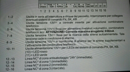

ti allego la copia della legenda del manuale della tua centrale.
morsetti -3- 4
morsetti -3- 4
