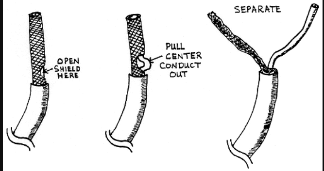

Ho fatto tutto usando le estremità del cavo coassiale, utilizzando sia l'anima che la calza: si leva la guaina esterna per un 9 cm, l'anima e la calza si girano a formare una T con le ali di 8.25 cm ed ecco fatto il dipolo. Nel mio caso, siccome mi rimaneva difficile lavorare sulla calza, ne ho lasciata solo un paio di cm ai quali ho saldato un pezzo di rame ricavato sempre dallo stesso cavo coassiale.
Poi ho fatto due crocette di legno di sostegno, ci ho fissato l'antenna con della carta gommata e una l'ho agganciata sotto la grata del garage e l'altra sulla scaffalatura del garage, come hai visto dalle foto. :)

Purtroppo ormai i dipolo sono nastrati e non te li posso far vedere "nudi", pero ti posto uno schizzo su come realizzarli nella pratica.
Dipolo per ripetitore di segnale.png (44.39 KiB) Visto 10977 volte
L'importante è che i bracci del dipolo siano 82.25mm e sei a posto.

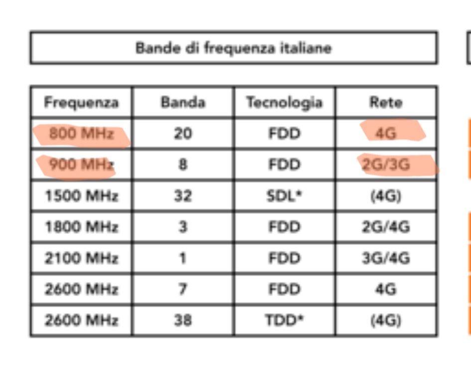

Si, prima avevo un vecchio Nokia poi, da diversi anni, sono passato ad uno smartphon Sansung e devo dire che il segnale è migliorato notevolmente. Per LTE non ti so dire, nel mio cell. c'è scritto 4G e se funziona meglio del vecchio così, immagino che con LTF sia anche meglio. Poi io me ne intendi il giusto... difatti per capire l'acronimo LTD sono dovuto ricorrere a google. Comunque quello che conta è la lunghezza d'onda: se è uguale al 4G va bene, altrimenti devi ricalcolare il dipolo il base alla nuova frequenza.

Grazie , perché il 4g ( LTE ). E 800 MHz e invece gsm ( 2g ) 900 , si vede che va bene uguale , comunque anche con il Samsung se non metti il telefono vicino antenna non funziona?
